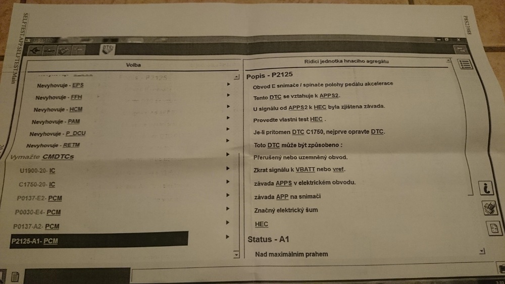

Ahoj jak jsi vyřešil tu chybu p2125?Mě to napsalo nefunkčni motor ,ale jelo to dal.Kontrolka motoru žlutá se nerosvítila.Po načteni chyb mi to ukazalo nevyřizene chyby p2125.Zatim jsem smazal a uvidim.Máte někdo zkušenost ?Škrtici klapka žeby? :bebng:

Byl jsem ve Fodu na diagnostice.Řekli že je vadnej pedal plynu a že se musí vyměnit.Pedal je novej a problém přetrvává dál ,takže se oběví na přistrojovce nefunkční motor s vykřičnikem ale žlutá kontrolka motoru nerosviti.Když to napichnu na diagnostiku tak je tam zase p2125.Po vypnuti motoru a nastartovani hláška zmizí ale chyba tam je v nevyřizenych chybach.Znovu jsem byl ve fordu a prý by to mohla dělat přistrojova deska.To se mi nezdá ta preci nevyhazuje chybu p2125.Mam 1.6tivct 2009 po FF.Nevite co stim?

muzes mit nekde u pedalu zlomeny kabel, ale muze to byt i neco jineho
