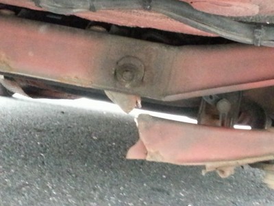

Nazdar,
ak niekto zažijete dlhšiu dobu čudné zvuky od podvozku - ako vrzganie alebo podobne pri prepruzeni mam pre vas kratku spravu z mojej skusenosti:
Nie nie su to tlmice
Nie nie su to pruziny
Nie nie su to zadne dvere (kufru)
Pravdepodobne to je rameno zadnej poloosi
... v kazdom pripade u mna to bolo. Teraz je nacisto v haji.
Nerozumiem, ako k tomuto moze dôjsť, obzvlášť ked:
- pred 1,5 rokom dal kompletne vymenene vsetky silentbloky za powerflex s.b.;
- nasledne po pol roku pri serviske upozornil na vrzganie od podvozku pri pruzeni (s otazkou ci su to tlmice)
- tieto prace ako aj VŠETKY pravidelné servisné prehliadky len v autorizovanom servise FORD.
Mám pocit, že tu robotu niekto fláka, lebo prasknuté rameno prehliadnuť... !?
Ako moze vôbec v mieste za klbom dôjsť k takemu dlhodobemu namahaniu? Mne to nejde do palice - jedine ze by ten klb bol zablokovany resp. kladol privelky odpor - cim by dochadzalo k ohybaniu-namahaniu ramena.
Toto auto jazdi IBA A LEN nemecké dialnice takze slovenske cesty/necesty s tym nemaju nic spolocne.
Otazka: da sa to provizorne opravit / zvarit? Kde zhanat nove zadné ramená na FF kombi 2008?
[img][/img]

- Příspěvky: 13619
Re: Vŕzganie / vrzani / zvuky podvozok - prasknute rameno
Poohlídnout se po nějakém vrakovišti. Každopádně vařit to nemá smysl, uletí to zas.

To tu v DE nemam ako riešiť. Každý vrak je rozobratý na diely a predaný po častiach, z toho tu žije kopa firiem: komplet ojazdené zadné nápravy idú po 275 €, načo tam dávať pochybný diel... robota ma vyjde viac a bez záruky.

Neviděl bych problém ve Fordu. Takhle urvané rameno není samo sebou a za normálních okolností snad nemožné. Navíc je mi divná barva tvého podvozku a dílů nápravy. Jaká je historie tvého vozu? Mohlo být taky pěkně zbořené a rameno mohlo být načaté od té doby. Starší nápravy v dobrém stavu bych se nebál, ta na fotce vypadá slušně.

Tak tak, ta barva je fakt dost divne...

Nie, to je falosna stopa, tento focus bol kupeny novy na Slovensku vo Forde v BB. Objednany z vyroby, cakacia doba bola 3 mesiace. Spodok bol taky červený z výroby. Tmavé cierne flaky su nastriekana vrstva antikoroznej ochrany po repase silentblokov.

to je na HB , ten ma ten trn na doraz .bee píše: Toto vyzera byt pasujuci nahradny diel:

Ford doku**il kopu veci, ale toto nebude ten pripad. Jednotkove Focusy maju skoro rovnake ramena, podobne ako stare Mondea. A to su auta s vekom cez 15 rokov, napravy hrdzave na total. Ja som moju pred repasom mal podstatne hrdzavejsiu a drzala.
Ked davali tie Powerflexy, mozno poskodili nieco, co nemali. Ked vytahovali stare, ci nenapilili tu prepazku, ktora je na konci ramena. Alebo ako pises, Powerflex je prilis tvrdy, nekrutil sa v klbe, tak to povolilo. Ono ked pohupuje par sto kil na pol metrovej pake, to su poriadne sily.
