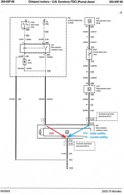

Nevím co máš za motorizaci, bylo by vhodné si vytvořit podpis(údaje o autě), který se bude objevovat pod každým příspěvkem. Vybral jsem schéma pro TDCI, nejběžnější motorizace asi.

Nám stejný problém. Nespíná se ventilátor chladiče při zapnuté klimatizaci.
Na přívodním konektoru k ventilátoru je 12V, pouze na modrém ovládacím vodiči je 0V a motor netočí.
Vzhledem k tomu, že přístup ke konektoru ECU PCM je dost špatný, tak jsem ještě nestačil prověřit kontinuitu ovládacího vodiče.

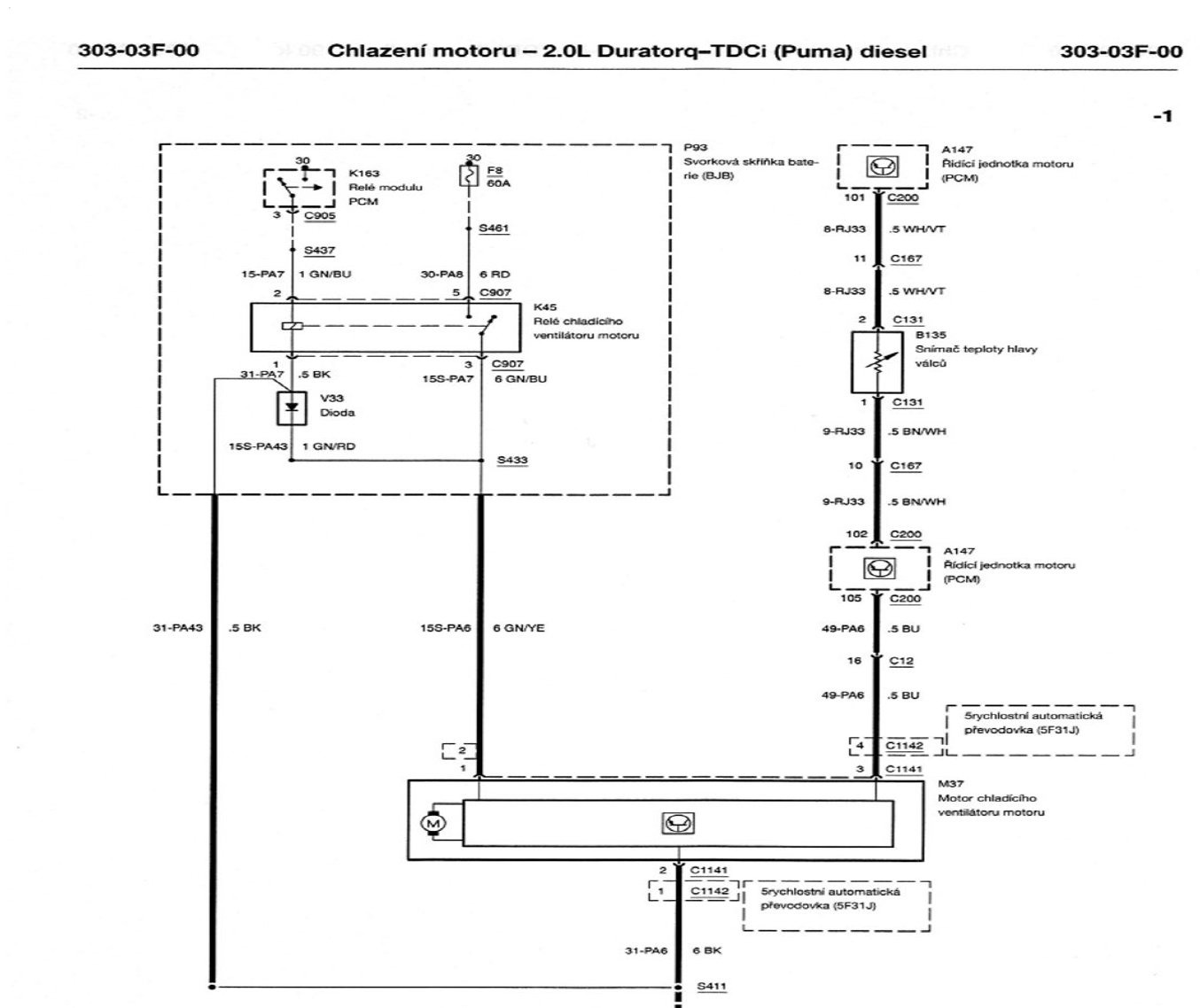

Schéma, které mám k dispozici, také není úplně platné pro můj vůz, např. konektor C12 vůbec není v bateriové pojistkové skříňce.
Proto by mě zajímalo, zda někdo zná hodnoty ovládacího napětí motoru ventilátoru pro nízké otáčky a pro vysoké otáčky nebo zda by byl někdo ochoten je změřit.

nezbyva Ti nez zmerit drat, protoze rizeni otacek neni dano napetim, ale tvarem jeho prubehu

Tak jsem v koncích, ventilátor stále neběží.
Na konektoru je přítomno 12V napájecích a na řídícím vodiči je PWM signál o frekvenci 150Hz s poměrem zapnuto(12V)/vypnuto(0V) - 1/5 - cca. 1,13ms (zap-12V) / 5,53ms (vyp-0V).
Nechal jsem doplnit klimatizaci, z vrakoviště jsem pořídil jinou saharu, ta se taky neroztočila. Tak jsem ji vyměnil za jinou, opět bez úspěchu. Nakonec jsem si zapůjčil úplně novou a taky nic.
Z toho mi vychází, že problém není v žádném dílu sahary ani ve výstupu ECU motoru, ale v regulaci.
Diagnostikou, kterou mám k dispozici jsem ověřil, že snímané teploty chladící kapaliny, nasávaného vzduchu a venkovní teplota odpovídá realitě.
Jsou pro spuštění a regulaci ventilátoru potřeba hodnoty z jiných čidel?
Pokud ano, kde jsou?
Lze originální FORD diagnostikou přímo ovládat ventilátor, resp. výstup PWM pro ventilátor?

Navštívil jsem servis FORD.
Technik mi řekl, že se pomocí diagnostiky nedá ventilátor ovládat.
Začal v autě štrachat, zjistil že napájení je přítomno, ovládací signál je přítomen, ovládací vodič vede neporušený od ventilátoru na pin 105 v ECU.
Po dvou hodinách přiběhl, že se ventilátor rozeběhl, ale neví proč. Pak začal strojit auto do původního stavu a ventilátor se znovu už nerozeběhnul. Poradil mi ať natáhnu novou kabeláž k ventilátoru, to jsem udělal, ale bez úspěchu.
Fakt už nevím co s tím je.
Asi připojím ventilátor natvrdo přes relé a budu si jej zapínat manuálně.
