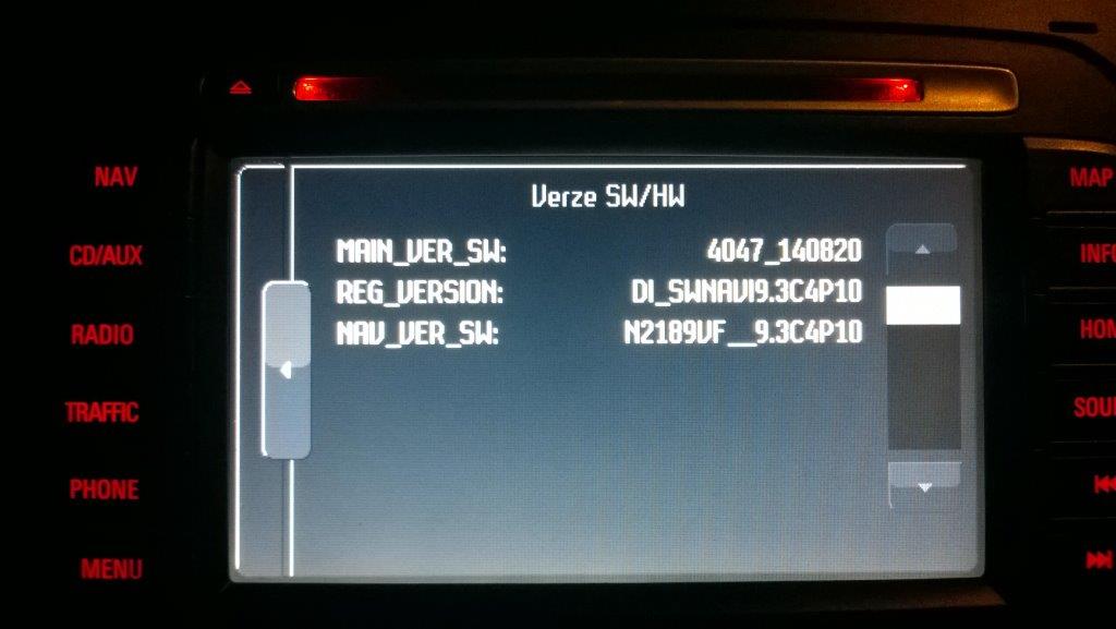

Příspěvek od solfan » 06.11.2016 15:59
vie mi pls niekto z obrazku povedat, co mam za FW? pripadne kde zistim verziu map? mam tam od kupy aj cestinu aj cesky hlas navigacie. auto je z nemecka...

Příspěvky: 25214
Re: MCA
Příspěvek od ZaQik » 08.11.2016 17:15
4047_140820 je SP2015

Příspěvek od solfan » 09.11.2016 09:04
ZaQik píše:4047_140820 je SP2015
dik.
takze mam navi komplet ok.
mapy som skontroloval, su 2016 :-)
no proste nemci, ked uz servis, tak kompletny :-)
