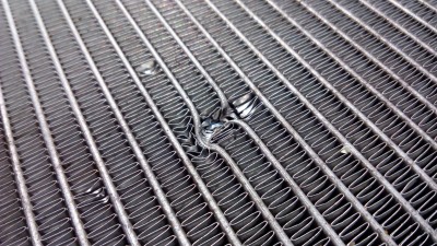

Přidávám fotku starého chladiče....průraz směrem od motoru.

Jak se to povedlo, takhle prorvat od motoru?
Příspěvky: 13618
Re: Demontáž chladiče vody
Příspěvek od miki21 » 22.08.2015 19:05
tohle vypadá na mechanické poškození nějakým nástrojem. Asi šikovný mechanik. :mrgreen:

Taky mi to tak příjde, proto se ptám :)

No máte pravdu s tím mechanickým poškození.
Když jsem v říjnu měnil baterku, tak mi při dotahování pásky hadice k turbu spadla někam sedmička ořech.......no už vím kam. Skoro rok si ležel na dně ventilátoru a teď ho vrtula chytla a mrdla ho na dvou místech do chladiče, no a na jednom místě ho prorazila.
Nepřišel bych na to, kdyby na mě ten ořech dneska nevypadl když jsem oddělával ventilátor od chladiče.
I takové věci se stávají...... :dih:

Tak alespoň, že se to vysvětlilo, ikdyž je to nemilé :x
