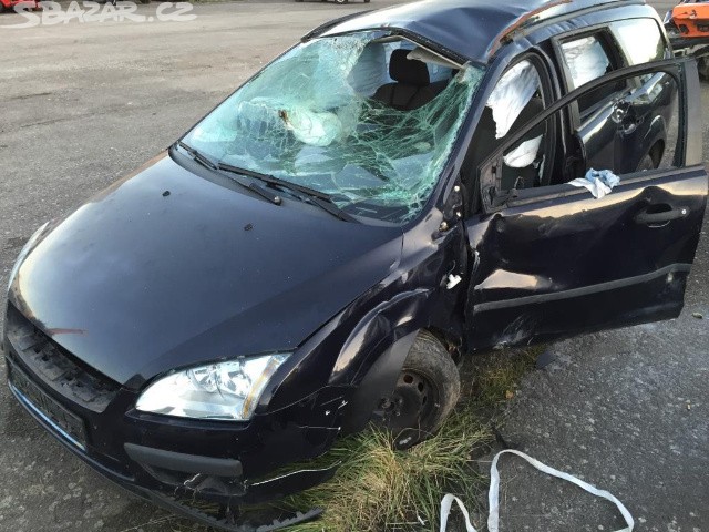

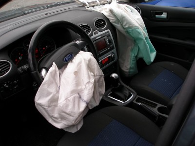

Nemá někdo foto jak vypadají vystřelené boční airbagy? Sedadla a strop pls.

Příspěvek od viduka55 » 02.11.2015 20:55
Obrázek Obrázek
