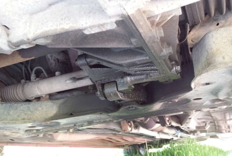

Ahoj,
tak jsem při výměně oleje taky detekoval podobnou netěsnost:
Jde o to samé, tj. netěsnost převodovky? Motor jako takový je suchý...
Sám to neopravím, takže to půjde do servisu... jak je fatal s tím něj.dobu jezdit? Můžu nějak jednoduše zkontrolovat olej v převodovce a případně ho dolít?
Kolik to v servisu (běžném, ne autorizáku) cca vyjde?
Jinak nevím jak a kdy se to mohlo stát. Někdy předloni (měním olej 1x za 2 roky) to bylo suché... Cca 6t zpátky jsem nechával měnit výfuk, takže jsem rovnou požádal o kontrolu spodku (p.Čáp - Vinoř) a prý vše ok. Nechápu - to to ještě nebylo nebo je to v normě? Měl by přece kšeft....

Re: Simerink poloosa-převodovka
V norme to IMHO neni. Vypada to na ten simerink, ale uvidis to myslim dobre, kdyz se kouknes na zacatek te druhe poloosy, nez je na fotce (tj. pravou) stranu prevodovky, leva vypada OK.
Extra dlouho bych s tim nejezdil, ale v mym pripade to teklo celkem dlouho -- po vymene spojky ve stejnem servise jako jsi mel ty... (uz tam nejezdim) -- a oleje v prevodovce bylo i po pul roce prekvapive dost.

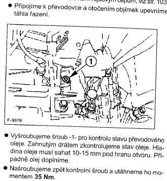

Kontrola oleje v prevodovce se dela zahnutym dratem jednim ze sroubou zepredu schovanem pod tim cernym plastovym deklem s tahly, je to strucne popsane v Etzoldovi:
- Přílohy
- etzold_olej-prevodovka.png (44.04 KiB) Zobrazeno 5466 x
