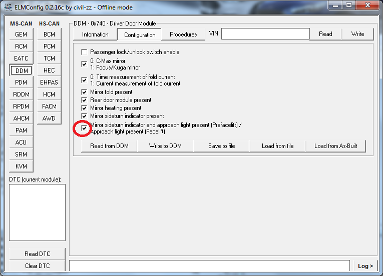

- jirkaj
- Příspěvky: 881
- Bydliště: Vsetín
Re: Osvětlení nástupního prostoru
Jak píše ZaQik...
Myslím, že je to todle:

Tady se ale nastavují obě světla zároveň, ne? Vlastik píše, že mu jedna strana funguje

koukni se poradne - to je obrazek pro jeden dverni modul
- jirkaj
- Příspěvky: 881
- Bydliště: Vsetín
DDM - drive door modul
PDM - passenger door module
Psal levý, tak jsem schválně přiložil DDM

- Mufin01
- Příspěvky: 3959
- Bydliště: štatl jak sviňa
No jo, už to vidím
To je tak, když se zapojuje do debaty někdo, kdo tomu nerozumí
