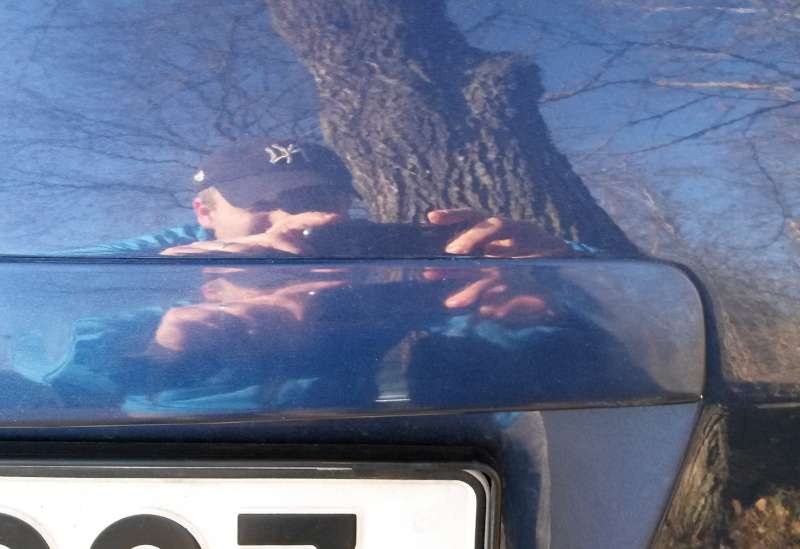

Ahoj, prosím o radu/názor.
Před nedávnem jsme měli nehodu a byla nutná výměna zadního víka a nárazníku. Oprava proběhla v autorizovaném servisu Ford..
Bohužel se mi nezdá barva nového laku. Na zadním víku je celkem podobná (viz porovnání se střechou a lištou nad SPZ. Bohužel na nárazníku je výrazně fialová (speciálně na sluníčku). Dle vyjádření servisu je to dáno tím, že se lakuje plast.... co si o tom myslíte? jaká je Vaše zkušenost?
Co s tím teď jde udělat? (nabízejí rozstřik i na blatník....)
Díky za názor.

Bejvá to i u novejch jiná barva nárazníku.

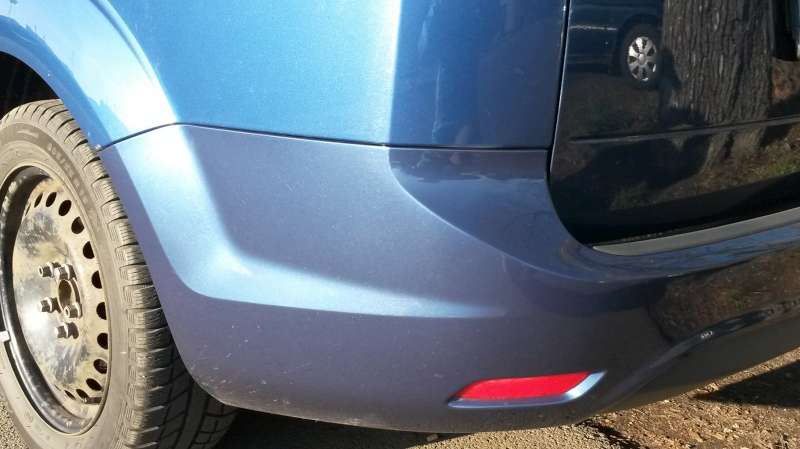

To docela slusne posrali

Ta posledni fotka je opravdu prava? No asi by jsi mel reklamovat a zadny rozstrik, tohle je teda sila a pochybuju, ze to jde rozstrikem opravit. Lakyrnik asi nemel den. Ja lakoval taky odrenej naraznik a barva je k nerozeznani od zbytku narazniku. Vse je jen o kvalitni praci cloveka co micha barvu a ne jen podle cisla z VINu. Barva na plastu je u meho auta trosku jina uz z vyroby, ale opravdu trosku, tohle je na pres drzku.

ten naraznik je chyba lakyrnika, to je bez diskuze

Jak tohle mohou předat zákazníkovi?!?!
Zadnej rozstrik ale znova nastrikat. Tady jiného zbylí není.

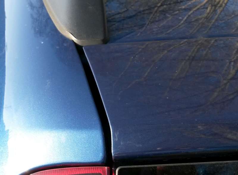

Já na to upozornil hned a včera při dolaďování dveří (taky nebyly uplně doladěné na zavírání) jsme se o tom bavili znova. Nejdřív říkal, že je to špatné (stálo to na sluníčku) a ve stínu už zase změnil názor, že to není zlé, že to půjde rozstřikem....
nejhorší je to opravdu na sluníčku.
Rozstřik nechci, v lednu to budu reklamovat. Ještě zítra postavím auto celým rohem na sluníčko, aby byl vidět i kufr (tam není rozdíl tak markantní).
jo, jo třetí fotka je pravá... foceno včera na sluníčku......

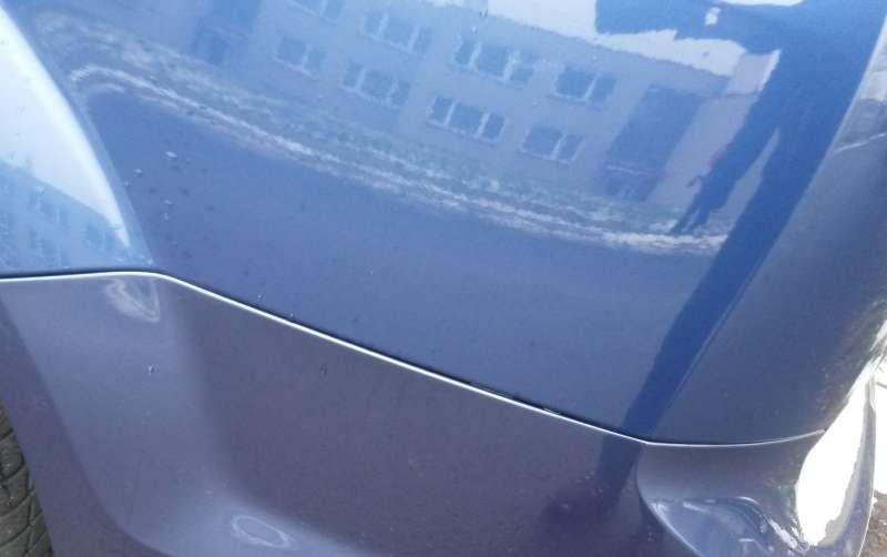

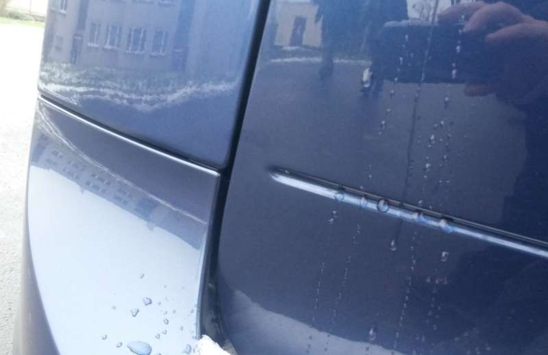

Ještě jasem udělal fotky bez sluníčka.... výsledek hodně podobný....

Tak ono je jine i to viko
To je modra ocean ?

tak i to vikoZaQik píše:ten naraznik je chyba lakyrnika, to je bez diskuze
vratit k prestrikani
