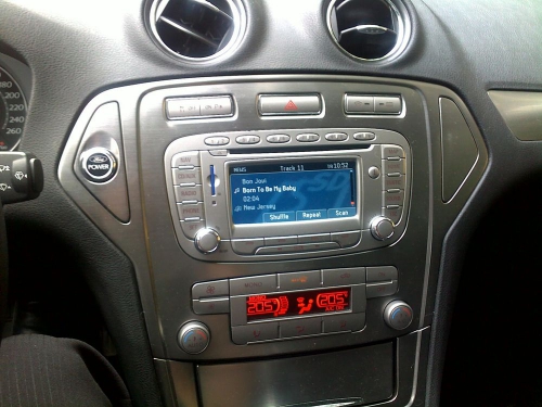

Prosím poraďte. Mám Ford Mondeo 2009/05 autorádio včetně klimatizace při jízdě problikává a nespojí se s palubním PC, hodiny nejsou aktuální a hláška na radiu je že není zapnut motor a radio se vypne za hodinu. Byl jsem v autorizovaném servise a tam mi řekli, že je v radiu asi studený spoj (i když byl přehrán SW radia) ani to nepomohlo. A poslední rada kupte nové radio a cena 70 000 kč ????. Děkuji moc za radu.

Jo ta jede v pohodě, ale když zamykám auto tak se radio nevypne, před tou poruchou se při zamčení vyplo (zhaslo) nemůže to být slabší baterkou ? Taky to bylo ve foru. Začalo mi to dělat při přeprogramování ABS řídící jednotky (dělali to u Forda) ale prý tím to není, tvrdí.

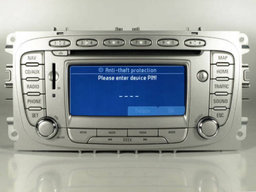

no problém byl takový -> pravděpodobně špatná baterka na to se vybilo auto. Baterka se nabila ale rádio nešlo. Tuším, že ani nesvítilo. Po nějaké době kdy baterka držela se rádio rozjelo samo. Ovšem chvíli na to zase nešlo. A chvíli nato se opět vybila baterka. Žádné problikávání sem neviděl. Baterku sem dal novou ale rádio nefunguje. Soudím teda, že rádio odešlo. Nechal sem ho přeměřit u autoelektrikáře a ten mi řekl, že odešlo. Víc toho asi nevím. Už je to dýl teď koukám buď po náhradě (čína) nebo po oprave (4000kč/ rok záruka) nebo po použitém. Ale zas sem si říkal, že bych už dal dotykové kdybych měnil. Mám přesně to samé jako bylo o kousek výše na obrázku.
