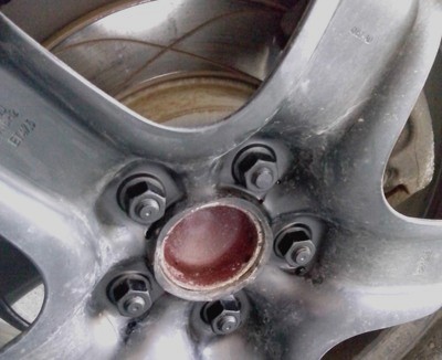

Ahoj, chtěl bych se podělit o svůj kutilský pokus, jak nahradit komerčně dostupné krytky neboli pokličky středů kol. Ty středu prostě reznou, zkoušel jsem je nějak přetřít a to na nich nedrží, tak jsem hledal, až jsem na webu našel tyto nabídky:
http://www.heureka.cz/?h[fraze]=ford+kr ... %C5%AF+kol
http://www.heureka.cz/?h[fraze]=pokli%C ... F+kol+ford

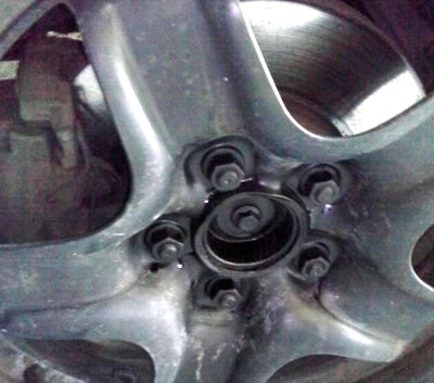

Využil jsem možnost 3D tiskárny u kolegy a nakreslil jsem si vlastní model,
který je větší, než komerční pokličky, aby zakrýval i ty orezlé okraje disku okolo středového otvoru.
Fotka pokličky je těsně po vytištění, kdy jsou ještě patrnější struktura. To se dá trochu potlačit dodatečným vyleptáním, takže ta vnější pohledová strana je relativně hladká.
Pokud by se to někomu líbilo, mohu předat podklady (vyzkoušel jsem několik verzí, nejnovější je zde:
https://tinkercad.com/things/9n4OxsSUan0),

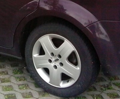

Ono hlavně na tento disk patří ještě plastová poklice

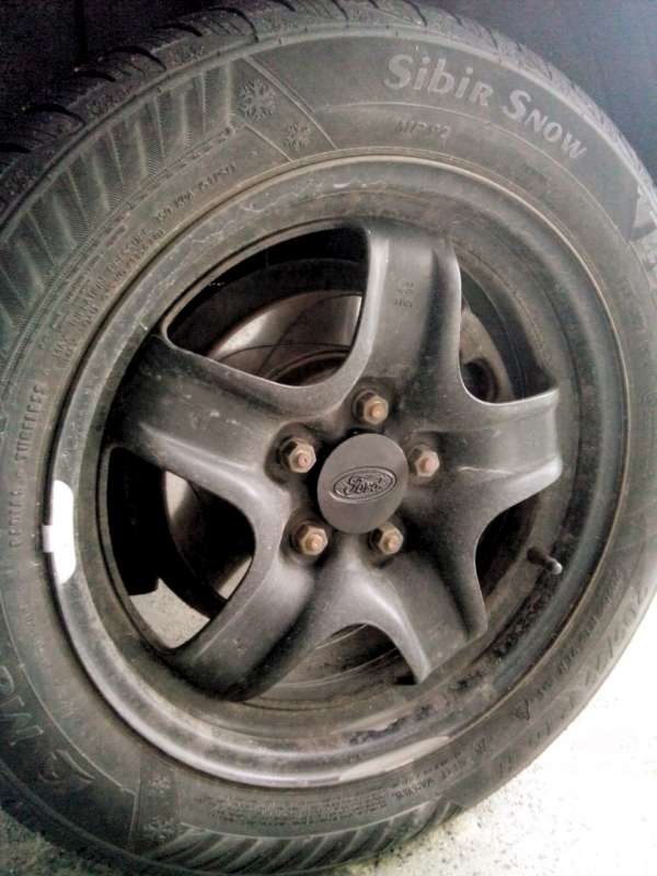

Tak jsem po čase ještě dále vylepšil tento výrobek o znak Ford a také použil lepší materiál v černé barvě:
Vím, že se na plecháče normálně dávají poklice, ale já je v zimě prostě nechci používat, aby se tam nedržela sůl. Nasazuji je až v létě a vypadají takto, skoro jako liťáky:

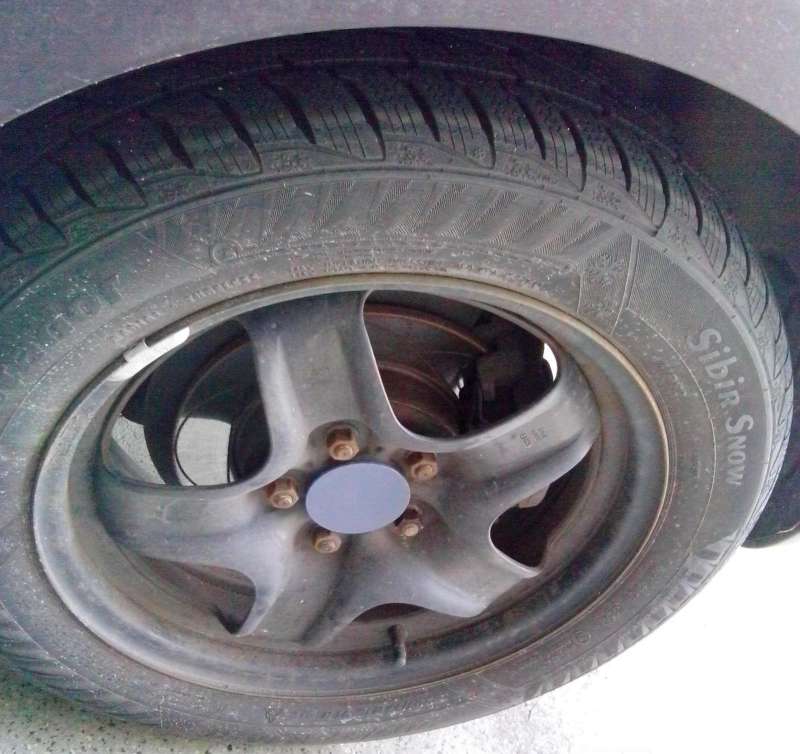

Byly tu taky nějaké připomínky k rezavým šroubům
, tak jsem je vylepšil aplikací odrezovače a černé barvy takto
