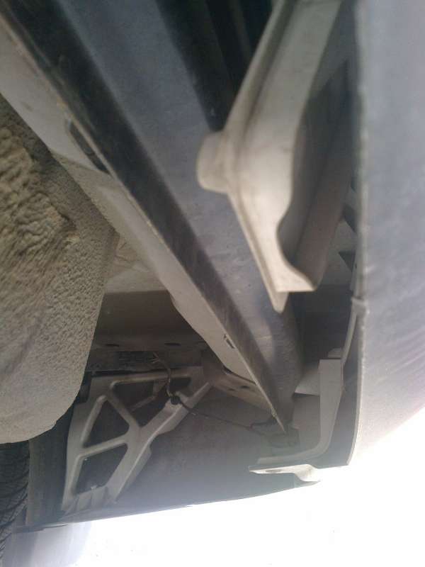

Musíš to táhnout podél nápravy bohužel :cry:

jo, trubku rozdvojis u napravy, ale za naraznikem je sev vyztuhy, ktery Te donuti dat koncovku pod naraznik a to je (bez urazky) hnus

To máš pravdu je to hnus, navíc ani nárazník na dvě koncovky neexistuje

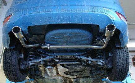

Musel by si to udělat takhle nějak podobně

da se vyriznout do stavajiciho podnarazniku 2x oval ... testoval jsem a vypadalo to dobre

Jinak máš pravdu, pokud vytáhneš pod nárazník koncovky bude to humus :cry:

Můj difůzor jde cca 10cm pod vanu rezervy, váš difůzor po FL ani nezakreje vanu rezervy. A ještě ta výstuha.
