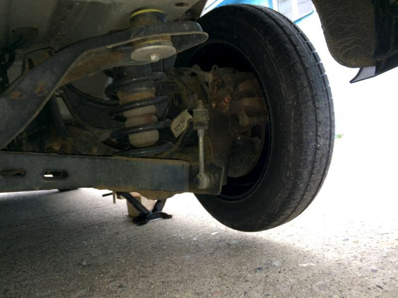

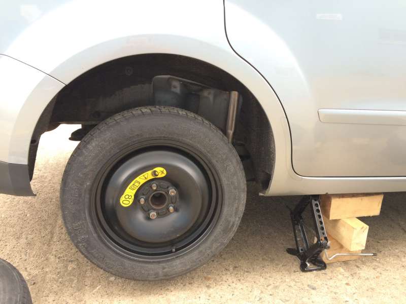

Protože S-MAX má pouze opravnou sadu na defekt pneu, tak delší dobu uvažuji o pořízení dojezdového kola. Někde jsem se dočetl, že lze použít dojezdovka z Mondea případně z Focusu s tím, že je potřeba zvětšit díry pro šrouby (S-MAX má větší šrouby M14 Focus má šrouby M12)
Při přezouvání na letní jsem zkusil nasadit dojezdové pneu z Focusu. Kolo tam sedlo bez nějaké úpravy. Vepředu ani vzadu nikde nedrhne.

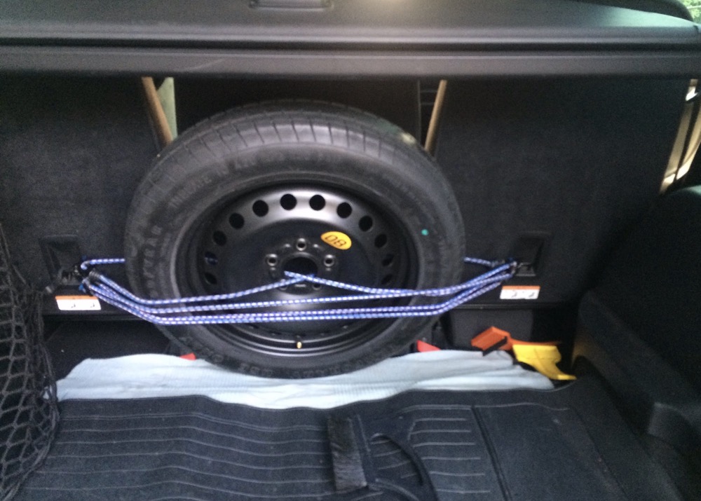

A kde ho umiestnis? Len tak v kufri?

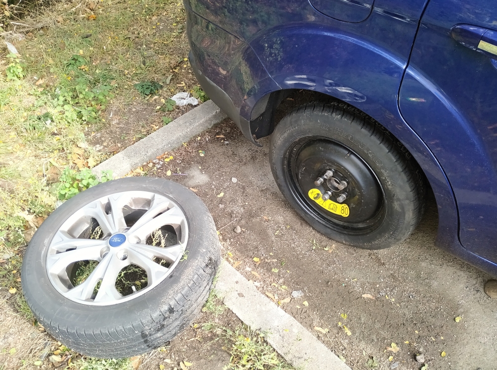

Kolo již mám, na stojáka se holt nevejde tak půjde asi do Galaxy také kurtou k sedačkám. Ale jaké matky? Protože díra je 12 a matka 14, což v toleranci vleze, ale raději plošší na plecháč nebo pořídit a barevně odlišit ty na ALU, aby se to řádně docentrovalo.
Předpokládám, že dojezdovka vždy jen na zadek, ten motor a Galaxy něco váží a opravdu je to pidi koločko. Ale nedokážisi někde v zahraničí s asistencí čekat až s eněkdo uráčí dovézt kolo. TO si raději někam na opravu či pro novédojedu sám a za plnou cenu oproti asistenci to bude levnější a rychlejší. A hlavné pár km to jistě počká.
Jen si sežente do výbavy 20M ořech ,na šrouby bez okrasných pokliček.
...... 4.10.2019
Bohužel i já potkal šroub, tedy to z Modea tam pasuje, ale jde tam ztuha. Takže pozor, ať si nezničíte závity na šteftech. Já ho nasadil na jeden, trošku chytnul a snažil se nasadit proti a poté dotáhnout šroubama. Naštěstí mám pneuservi cca 500m a to kolo jsem tam donesl (pěkně blbej nápad, ona se ta 17" pěkně pronese).
Hever z Focuse jen na 1600kg šel také dobře a vzadu u Galaxíka jsou vidět dva zuby, mezi které se nasadí. Sice je doporučuje minimálně 2T, ale celé prázdné auto má 1700kg a tak by to snad mohlo být OK.
