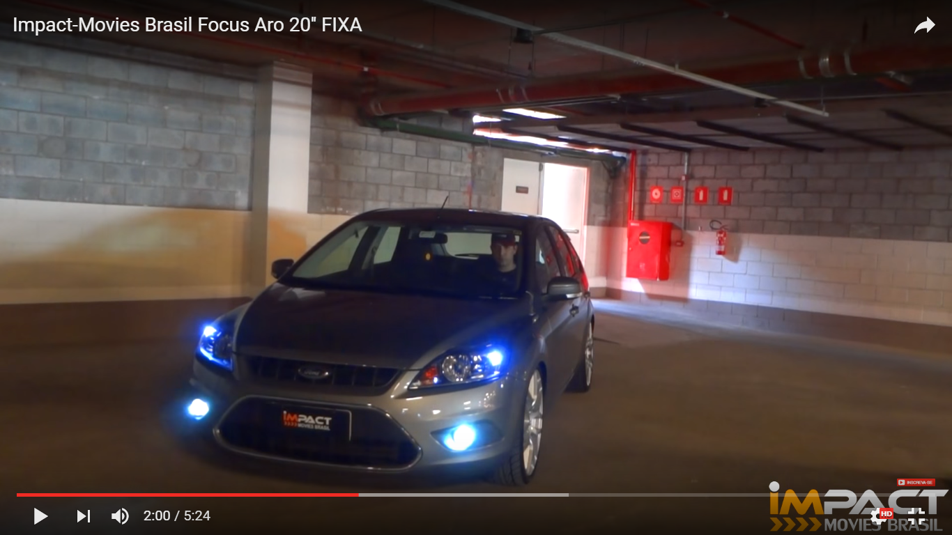

Zdravím, rád bych věděl jestli by šlo předělat mlhová světla a kde by se to dalo sehnat a jestli by to bylo v souladu se zákonem viz: obrázek + odkaz na video

Podla toho ako sa to rozsvecuje to vyzerá byť na xenónové, resp. HID žiarovky. Set sa dá kúpiť buď na ebay, alebo aliexprese v rôznej cene a kvalite...ako to je s legálnosťou neviem, ale keďže sa jedná o hmlové svetlá tak by to nemuselo spadať pod podmienky ako pri klasických stretávacích/dialkových svetlách, tj. povinné ostrekovače + automatické nastavenie výšky. Ale to radšej nech doplní niekto kto sa hlavne v CZ zákonoch orientuje lepšie.
Technicky sa teda jedná o HID sadu. Ako sa taká sada zapája sa dá nájsť v kope videí na youtube.

Děkuji za odpověď a dá se to nějako nastavit jako denní svícení nebo ne? Já se v tom moc nevyznám, ale líbí se Mi to, tak jestli se to dá nějako udělat

Len ručne to zapínať...keď si všimneš, tak aj na tom videu a obrázku má týpek zapnuté aj parkovačky, čiže to tiež ručne zapína.
A ako denné svietenie je to proti legislatíve aj v ČR.
Ak by si chcel na Focus 2 po facelifte denné svietenie, tak máš 3 možnosti ako to spraviť čo najelegantnejšie:
1. denné svietenie by Ford: viď: http://www.ford-focus.cz/forum/viewtopi ... =10&t=1198 - prvý príspevok, posledná časť
2. denné svietenie v kombinácii s hmlovkami: http://www.ford-focus.cz/forum/viewtopi ... =t&sd=aurl - návod od phofy-ho, akurát namiesto tých svetiel čo sú tam použité sa dá dnes kúpiť novší model, ktorý má okolo seba držiak priamo do nárazníka, napr. http://www.aliexpress.com/item/Osram-20 ... 7a19f1a154
3. denné svietenie v plaste nad hmlovkou: napr. http://www.aliexpress.com/item/Dimming- ... 7a19f1a154 alebo http://www.aliexpress.com/item/Auto-Par ... 7a19f1a154 (aj v kombinácii s blinkrom), alebo http://www.aliexpress.com/item/eeMrke-C ... 7a19f1a154 (ako prvý model, len iný predajca)
Všetky tieto svetlá sú použitelné ako denné svietenie, pretože svietia samostatne a vypínajú sa, alebo stlmia, pri zapnutí parkovačiek. Možnosť 2 je najbližšie k tomu na videu.
