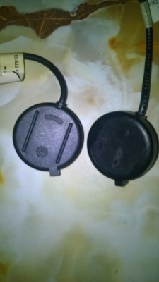

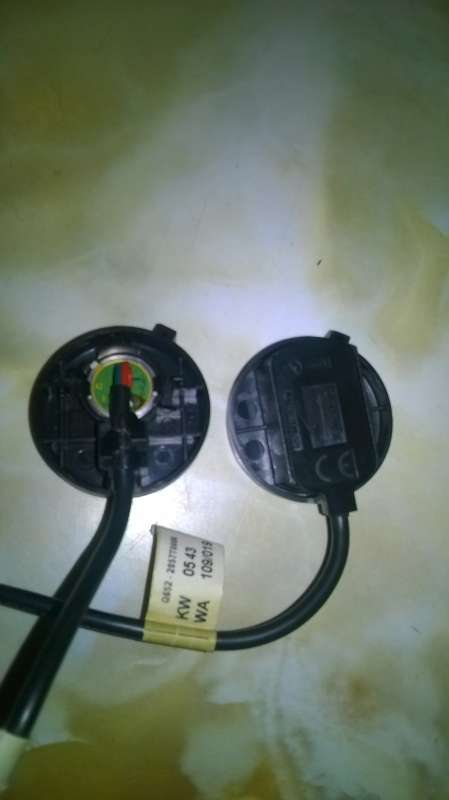

Re: dálkové ovládání
zdravim chcel by som sa opytat aky je rozdiel medzi tymito dvoma modulmi :ten na spodu na pravo som mal v aute menil som ho za ten na lavo aby som rozbehal dialkove ovladanie ale s tym starym som ho neskusal ,pripada mi to ako keby ten na pravo mal aj nejaky reproduktor ale neviem ci by mi potom islo dialkove vdaka za odpoved
- Příspěvky: 25066
to jsou mikrofony
zadne moduly pro prijem DO
(rozdil: bytelny je starsi typ ... pak se setrilo)
lxb
- Příspěvky: 12
- Registrován: 04.08.2013 22:25
no to je super ja som celkom myslel ze toto je ten senzor na dialkove ovladanie , tak som to na vrakaci zohnal zohnal som jeden sklopny kluc a naprogramoval a fungovalo to a to mi asi stacilo len zohnat kluc a ono by to slo aj tak a este jedna otazka ktory je lepsi s tych dvoch ???
