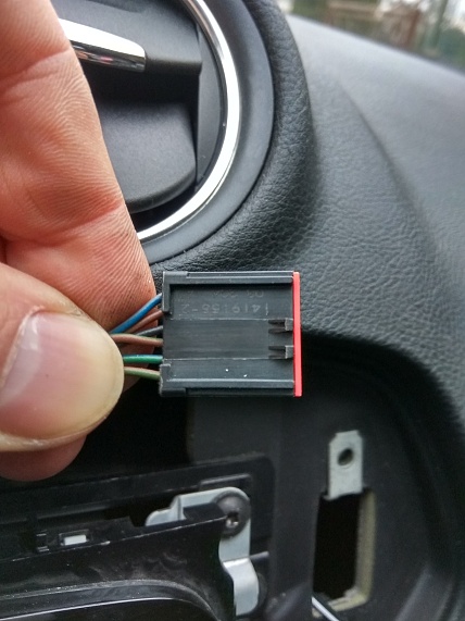

Zdravím Vás,
budu řešit výměnu předního okna, bohužel mi prasklo po pádu větvě
. Mám Mondeo MK4 (2.0TDCI), ale na foru jsem v příspěvcích nic nenašel, tak jsem zabrousil sem mezi FOFíky
. Jen bych potřeboval radu, co zkontrolovat a co je případně ještě potřeba.

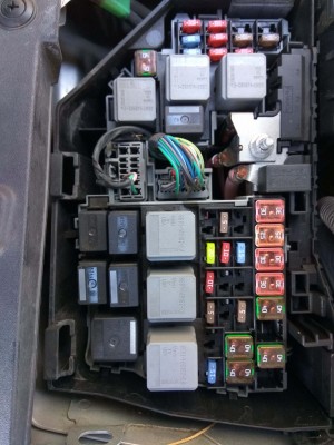

Zatím jsem obešel pojistkovou skříň, jsou tam již z výroby osazeny pojistky 40A a všechny patice relátkami, takže počítám, že tam je to ok - bohužel fotku jsem smazal

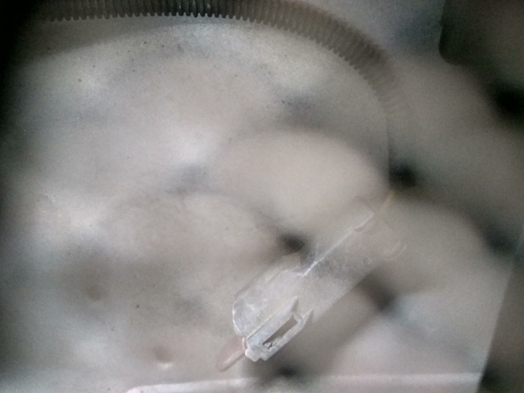

. Koukal jsem pod okno, jsou tam vyvedené konektory se záslepkou a i tlačítko má více kabeláže, viz foto. Takže předpokládám, že po osazení novým oknem budu muset jen koupit nové dvojité tlačítko do palubky a v GEM povolit vyhřívaní čelního okna a je hotovo

Dodatečná montáž vyhřívaného čelního skla - Ford Mondeo MKIV
Ahoj,

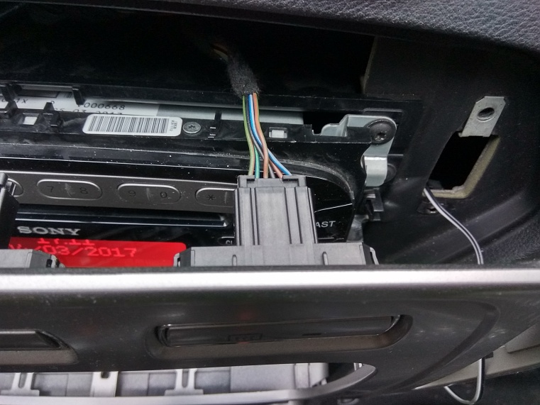

měl jsem prasklé čelní sklo na mém Ford Mondeo MK4 (2009, 2.0 TDCi), tak jsem si v rámci výměny nechal dát za příplatek rovnou vyhřívané, protože jsem pojistkovou skříňku měl osazenou dvěma pojistkami 40A pro výhřev a dole pod oknem byly i připojovací vodiče k oknu, takže jsem počítal, že příprava by měla být kompletní. Sehnal jsem si dvojité tlačítko asi z S nebo C-MAXe ke spínání výhřevu. Dále jsem jsem přes ELM config vyčetl parametry přes Read CCD from BMC, pak nastavil na central configuration na page 3 Heated frontscreen a dal Write CCD to BMC. Bohužel přes nastavení tlačítko nereaguje=nerozsvítí se, ale zadní výhřev reaguje v pořádku, ale předek nic nedělá....dnes teda bylo teplo, takže nevím jestli se to taky může na tom podepsat, že se přední výhřev nespustí.
Nemáte, prosím někdo nějaký návod, kdo se s tím už zaobíral, nebo nějaké nápady, co by mohlo být špatně?
Zatím se pokusím nafotit ještě pojistkovou skříň a přihodím to ke kontrole - možná to spínací relé je pouze pro zadní výhřev?

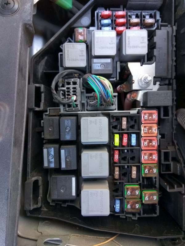

Jinak v příloze je pojistkovka v prostoru motoru

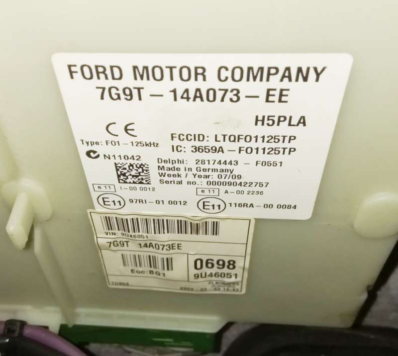

Tak jsem kontroloval nastavení - zkoušel jsem nastavit heated windscreen nebo heated frontcreen, ale ani při obou nastaveních mi nefungovalo čelní okno, vždy šel jen výhřev zadního okna...proud jsem teda neměřil, ale koukal jsem jen na diodu přepínače. Není nutné ještě přenastavit, např. něco dalšího, jako je typ okna, nebo nějakou pojistku do BCM?
Jinak zde jsou fotky BCM...ty z toho poznáš zda to podporuje?
A přidal jsem i moje nastavení vozidla...možná tam najdeš nějakou chybku.

- Příspěvky: 25077
Re: vyhrivane celni sklo
GEM Ex je nejnizsi mozny - mam tu vyssi verzi, kdybys chtel vyzkouset, jestli neni chyba v tom, ze to Tvuj GEM neumi (je to dost mozne)

Verze Ex.. nepodporuje.taky jsem řešil kámošovi.

Ahoj, tak včera vyřešeno, velké díky ZaQik
...po výměně jednotky BMC za verzi D, už můžu smažit na okně vajíčka
