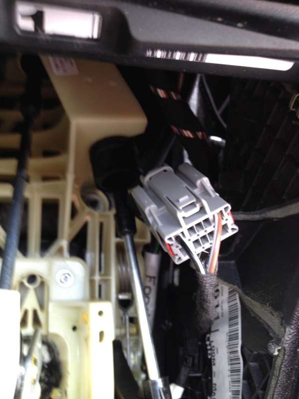

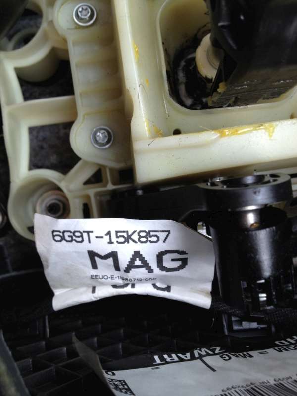

Neviete mi zistit co sa napaja do tohto konektoru? Z jednej strany je myslim plne obsadeny a vychadza z neho zapojenie zastrcky vzadu. Nachadza sa v tuneli vedla radiacej paky.

Ty dva draty jsou napajeni zasuvky vzadu na tunelu. Zbytek je na ovladani vyhrivani sedacek.

:perfect: To som presne potreboval vedet. Chcem menit sedacky s vyhrevom len som nevedel ci musim tahat kabelaz do gemu od ovladania. Takto kupim tu cast kabelaze od zadnej zastrcky po tento konektor z auta s ovladanim vyhrevu a malo by to makat. Dakujem za rychlu odpoved.

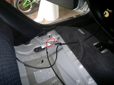

Mám podobný dotaz...když jsem zvedl sedák zadních sedaček, tak na každé straně na kastli jsou dva kable, které končí konektorem, ale nikam to není zapojené .. jen do "záslepky" ... je to příprava pro vyhřívání zadních sedaček? Dííky :-)

Čau, jestli myslíš toto, tak jsou pro výhřevy sedaček :wink:

mám na mysli konkrétně tento s tou "cedulkou"

Tak to nevím, k čemu to vede... pro výhřev sedaček jsou konektory vpravo od kroužku.

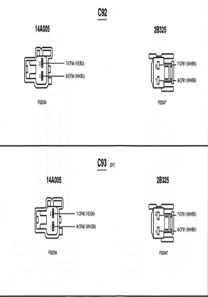

krenda
Příspěvky: 2668
Registrován: 25.12.2011 16:56
Bydliště: Novojičínsko
Re: identifikacia konektoru
Příspěvek od krenda » 26.08.2014 19:42
Máš tam takový konektor?
To je jediné, co jsem našel ve schématech v tom místě na obou stranách auta. Jen mi je divné, že by jsi je neměl zapojené, protože je to ke snímačům otáčení kola (ABS, ESP)
Nebo je to prostě úplně něco jiného :nixw:

No počkej..možná jsem retard a nevšiml jsem si, že to nejsou jen záslepky...koukal jsem na to jen tak zběžně...ještě se na to podívám, každopádně díky za info :-)

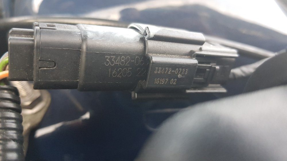

Čau borci mohli by ste mně poradit co je tohle za konektor? Nachází se ve sloupku pod rádiem. Nemohl by sloužit na pripojení cd měniče? Je tady za timto krytem u spolujezdce viz foto. A ještě jedna otázka je v těch místech někde přístup k výparníku klimy jak tomu bylo u mk3. Díkyy

jestli ma jen dva piny, tak by to mohl byt PTC heater

Jako ze to pridavny nezavisly topeni??

elektricky primotor ... takze asi nezavisle vzduchove topeni

Tak to ma asi fakt dva piny. A co je vsechno potreba k tomu predehrevu asi to nebude otazka chvilicky co.

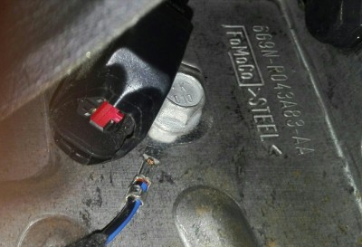

Ať nezakládám nové téma. V motorové části uložení tlumiče na straně řidiče u MK5. Nevíte k čemu je? Konektor má protistranu, ale káble v ní jsou buď střižený, nebo smička. Vypadá to jako z výroby.
