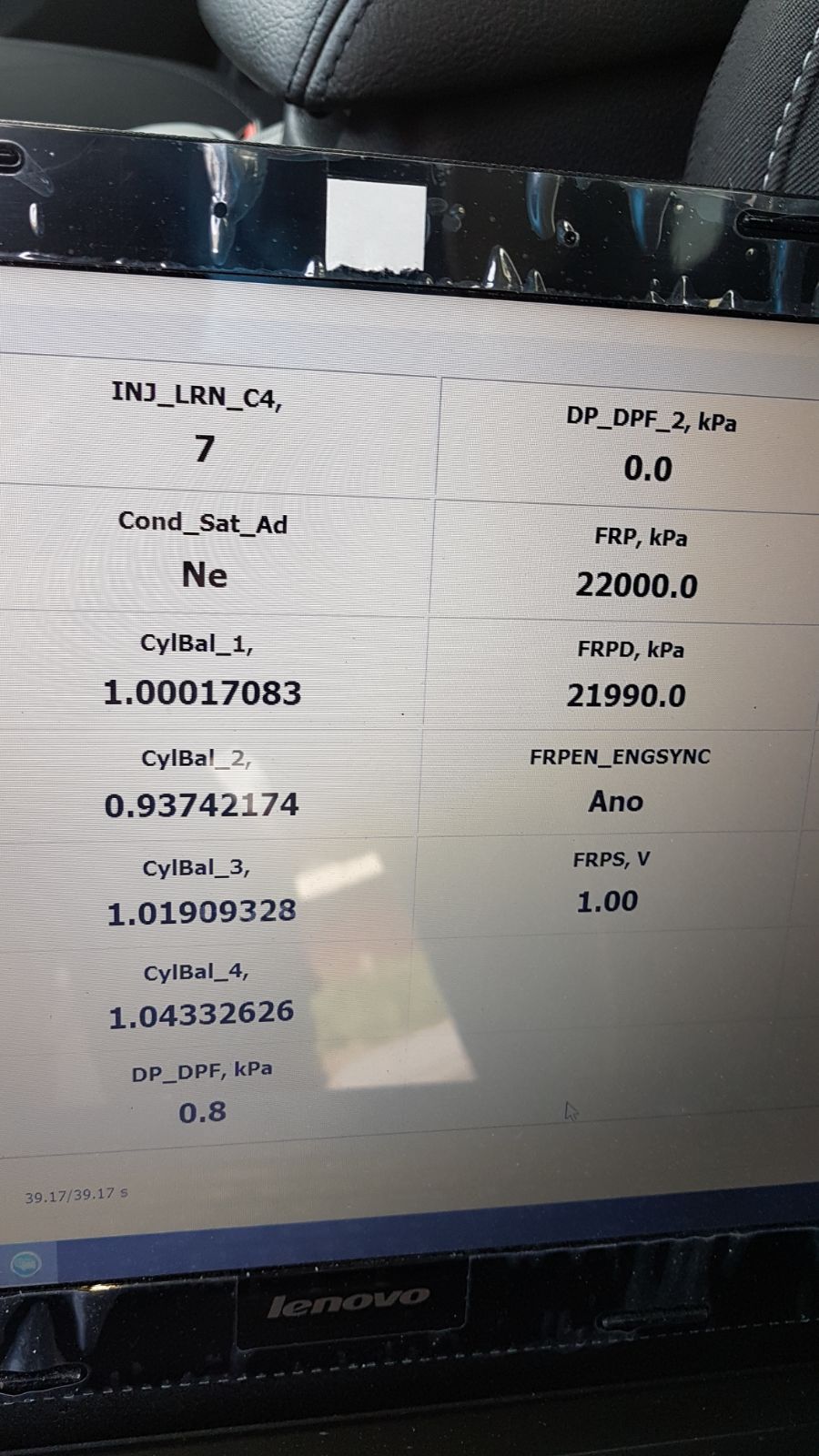

Tak ta hodnota, ktera kolisa ma zkratku Cyl.Bal - tedy asi cylinder balance?
To je presne co? Fotka je nize.. obcas to jde az na 0.70....

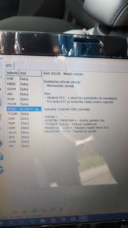

Příspěvek od Funscreen » 23.07.2017 19:13
... a taky tam byla jedna chybka, kterou moc nehápu.. :mrgreen:
Nevim, ze by bylo -40°C..
Netušíte, co to je?
