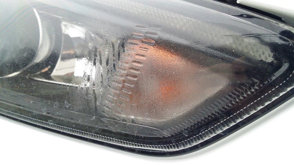

Rosení světel
Jak jste na tom u focuse s rosenim svetel. Me se rosi kdyz leje az me to prekvapilo. V navodu pisi, ze se mohou orosit, ale nesmi stekat kapky a uz sem videl i stekajici kapicky. Orosena je spicka "u masky" - obe svetla se rosi stejne - zkusim najit foto

Re: Rosení světel
Taky se mi zamlzuji kolem vnitrnich rohu, dela to od zacatku. Ale kapky tam myslim nemam. Zas tak to nekontroluju

Re: Rosení světel
Ja si toho vsiml jen proto, ze stojim cumakem k vratum garatum garaze a jak ji zaviram, tak sem cumel co to je...

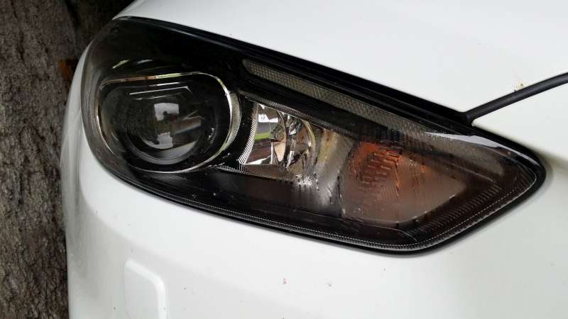

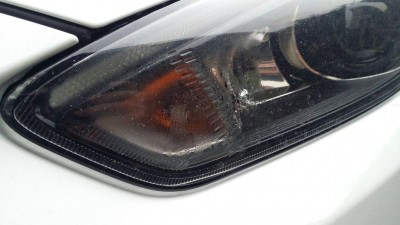

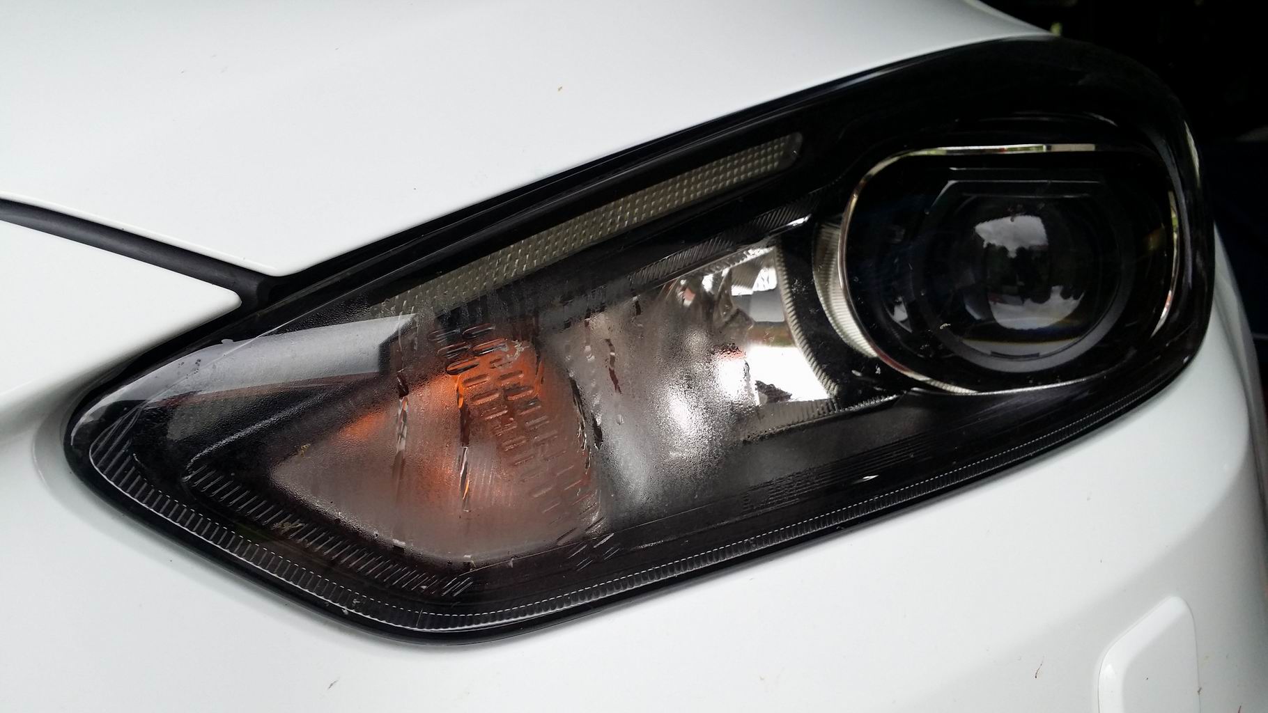

Re: Rosení světel
Dneska sem nekoukal pred jizdou, ale po jizde toto a to neprselo...

Re: Rosení světel
Chtělo by to za sucha oddělat od motoru krytky světel a svítit hl. světlama, aby se to vysušilo.
Ale tohle sušení neřeší příčinu. Jen zamezíš zničení světel.

Re: Rosení světel
Mel sem stejny napad, dneska po 60 ostrejsich km se celej autak pekne rozpalil, tak sem svetla odspuntoval a za hodku se zdaji byt sucha, tak je necham vysusit a uvidime, pokud se znova orosi, pudou na reklamaci

Re: Rosení světel
Mně to dělalo jedno světlo, vyhodil jsem ho z auta, vyndal záslepku a přes noc položil na topení (bylo to v zimě). Do rána sucho a od té doby se mlžení už neobjevilo.

Re: Rosení světel
Přijde mě, že je to tím, že hlavní lampa je úzká a zdroj ,,tepla,, je v jedné části a v té nevzdálenější je to chladné a kondenzuje to. A nebo, že na hlavní světla jezdíš málo a nestíhá se to vysušovat.. Což je pochopitelný, když je na autě denní led.
