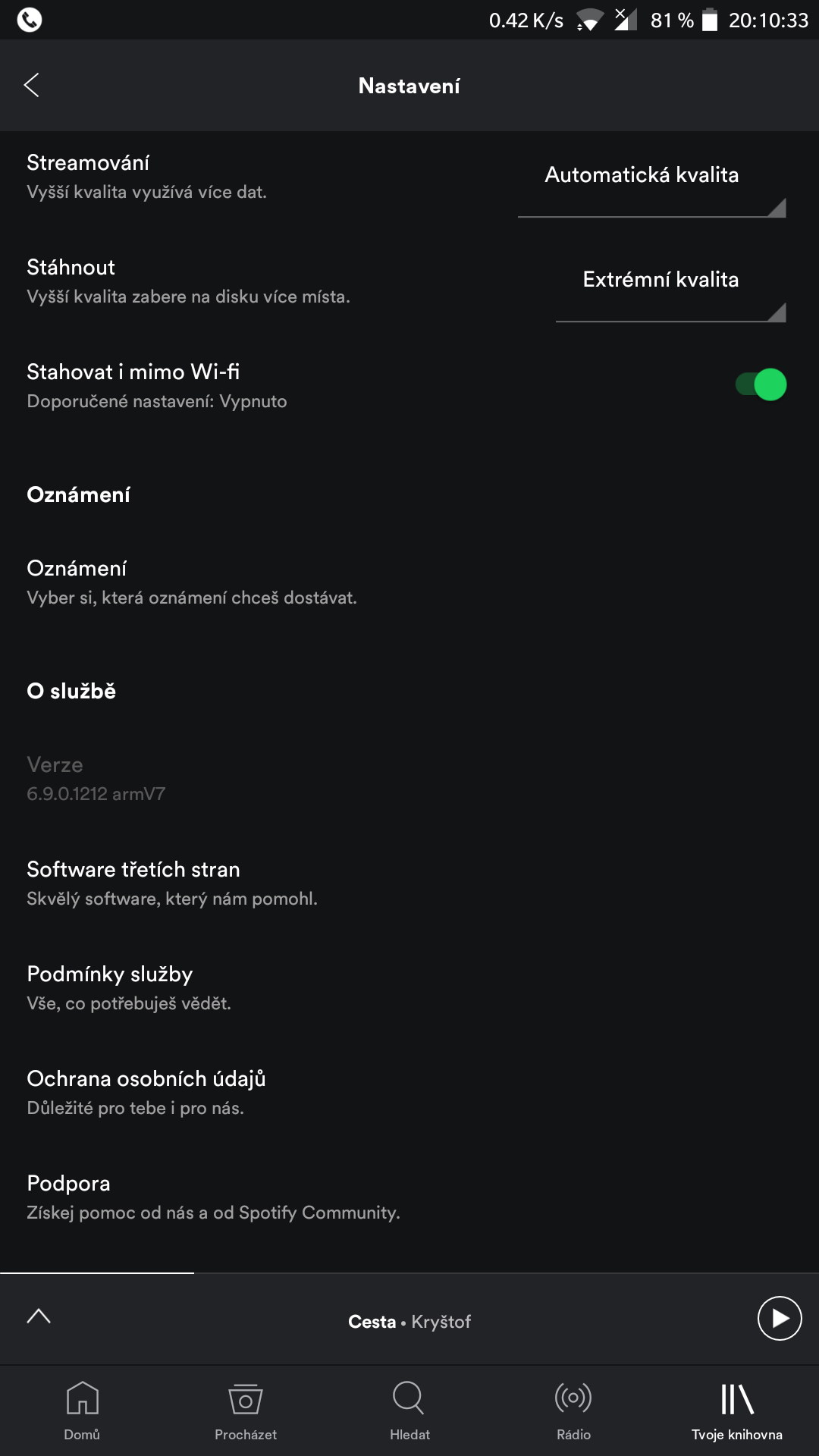

Radio se SYNC3 - zadní repro skoro nehraje
Ahoj, mel bych dotazek, zdali vas neco nenapadne. Ve Focusu RS uz mam Sync3, ale zadni repro skoro nehrajou. Musim mit system nastaveny defakto uplne dozadu - viz foto
Na foto mam vyvazeni dany uplne dozadu a 3klepnuti zpet, pak na zadnich sedadlech uz clovek trochu slysi hudbu, ale i tak ji slysim spise zepredu. Pokud dam vyvazeni na 2 klepnuti odzadu, slysim hudbu na zadnich sedackach ze zadnich repro, coz mi pride hodne divne...
