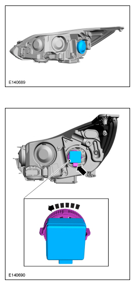

Jasne ze to jde. Vyndas svetlo z auta. Oddelas gumovou krytku. Odpojis napajeni od vybojky, otocis pojistnym krouzkem na vybojce doleva (proti smeru hodin) a vyndas.
Pak predelas krouzek na novou vybojku a opacnym zpusobem das zpet.

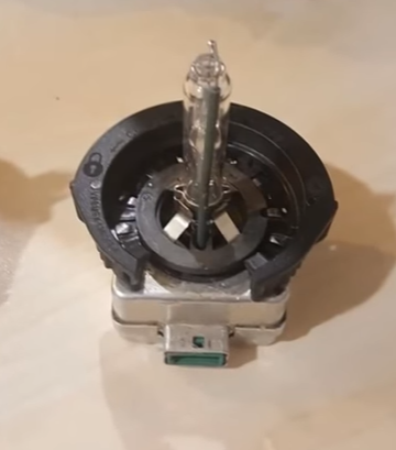

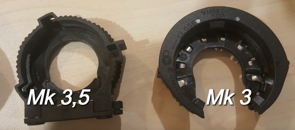

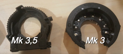

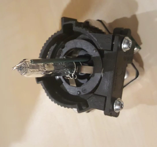

serus, ano menil som.. vymena je jednoducha.. len je drobny rozdiel medzi MK3 a MK3 po facelifte. maju odlisne uchytenie vybojky k parabole. to znamena ze je ona platova obruc okolo vybojky. vid obrazok nizsie
samozrejme musis dat dole svetlo..
demontaz svetla:
https://www.youtube.com/watch?v=plJvT4KQWrg
potom vybojku vyberies tak ako je na obrazku prehodis tu plastovu obruc na novu vybojku a vlozis naspat. vyberies ju tak ze ju pootocis proti smeru hodinovym rucickam a to ju uvolni od svietidla. vyberies a odpojis konektor.
demontaz svetla:

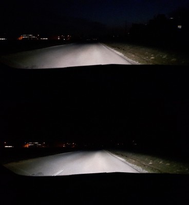

Re: Výměna xenonových výbojek
casom postupne slabnu jednak vybojky a jednak sa "zanasaju" paraboly (posobenim UV ziarenia stracaju lesk) cize uz neodrazaju tolko svetla ako nazaciatku.. najlepsie asi porovnat s novym autom ze sa postavite vedla seba. ak bude velky rozdiel potom asi riesit.. mozno by sa dalo aj odmerat luxmetrom len neviem kolko luxov by to malo mat ako nove..
ja som menil na novom aute po dvoch rokoch lebo mi prisli pôvodne Osram HBI 4300k ako moc zlte a slabe.. hlavne za dazda uplna tma. tak som vymenil za Philips White Vision 2.gen 5000k a je to lepsie.
belsie svetlo a viac svetla.. lepsie aj boky ciest osvetlene..
prikladam aj obrazok. fotene len telefonom takze nejaky extra rozdiel ten telefon nezachytil. ale je tam vidiet posun vpred.
