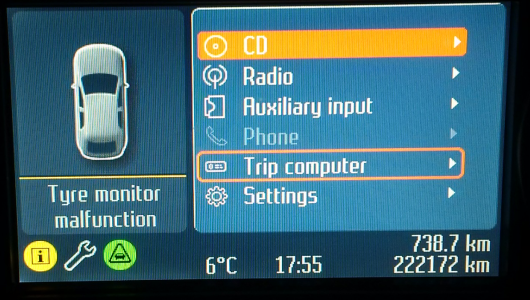

Ahojte,
minulý pátek jsem zkoumal možnosti diagnostiky FORSCAN a jen tak na vyzkoušení jsem dal "Test funkčnosti PCM ". Test proběhl dobře, ale od té doby mě svítí při zapnutí zapalování na convers hláška - viz obr.
Použit klon ELM327 přes WiFi.
TPMS systém ale normálně funguje a ukazuje hodnoty, rep po zahřátí se tlak v pneu mění. Nepozoruji rozdíl ve funkčnosti před po tomto problému.
Nemáte někdo typ jak tuto hlášku odstranit?
Díky
Tyre monitor malfunction

Re: Tyre monitor malfunction
zkus odpojit baterku na 30 minut
OK zkusím.
Je potom potřeba nějaký postup po připojení baterky? Např. učení řj motoru, nastavení koncových poloh otevírání okýnek, ...? U glaaxy jsem to nikdy nedělal tak nevím co mě může potkat...
Ford Galaxy Ghia, rv 2008, 2.2 TDCi (129kW)
- Příspěvky: 25074
pin radia + naucit dojezdy okynek (navod tu je, staci hledat)
