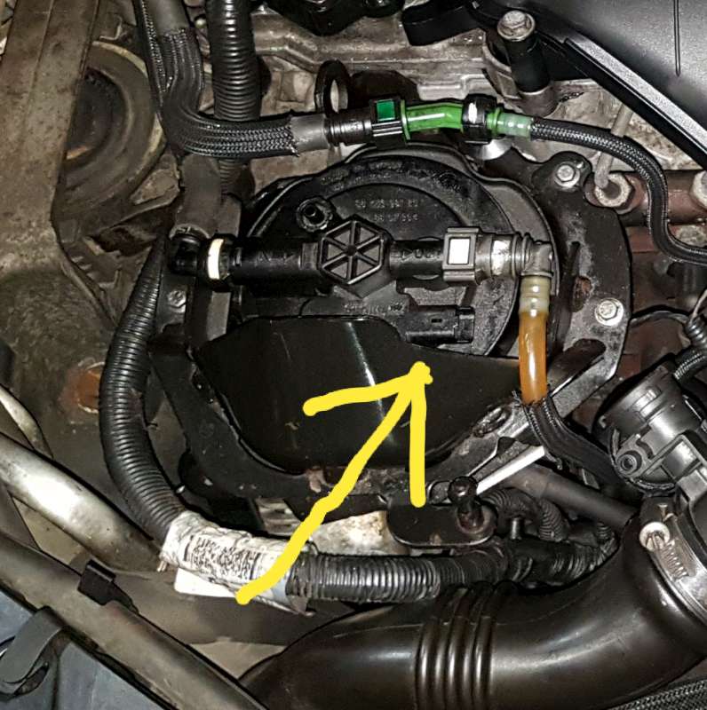

zde je foto

To není čidlo, ale předehřev. Jen netuším, v jaké verzi FF je funkční (jak existence konektoru v autě, tak "střev" ve filtru).
Takže odpověď na otázku zní: Ne.
(Černý kouř je tu popsaný jinde a pokud si pamatuji, jde vždy o potíže ve vstřikama...)

tak je to čidlo a nešel jsem ho při dnešní výměně pal. filtru...

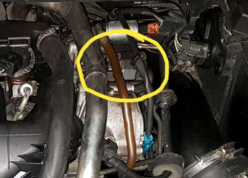

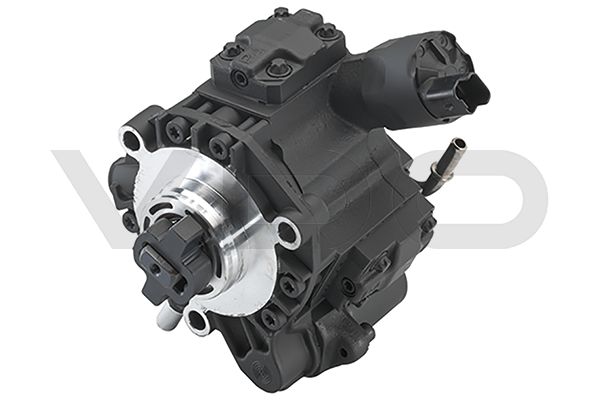

myslím čerpadlo v motoru (viz obrázek)
a já se nemůžu dostat do té odmontovatelné časti k pojistce
naftu jsem zkoučel tahat vratkou do nádrže (obrázek výše je tam zelená spojka)
pojistku chci vyměnit z toho duvodu protože nechce čerpadlo tahat naftu a nesepne se (jen relé sepne)
jsou tam vystouplé hvezdicové šrouby a sehnat na ně ořech v bauhausu (obi, hornbach) se jeví jako nemožné...
stručne řečeno: nafta tahat nejde, vypadá to že se bloknulo čerpadlo aby nejelo na sucho (prasklá pojistka)
tady je videt ta "skřínka" na čerpadle s pojistkou
Ford Focus kombi 2005 2.0 TDCI 100kw

Je to hlava šroubu s označením Torx E ,jsou součástí větších sad Goly.

KrzMar: Jsi si jistý tím co děláš? Vrtat se do čerpadla, kvůli jakési pojistce...Máš jistotu, že je to skutečně pojistkou v čerpadle a že čerpadlo skutečně netahá naftu:
Nikdy jsem o žádné pojistce neslyšel - ne že by tam nemohla být...

lucky.jack: je tam symbol pojistky a nic lepšího mě momentálně nenapadá
vím určitě že je tam vzduch a že čerpadlo netahá jen sepne relé...
nekdo říkal že to bude pojistkou na čerpadle která praskla aby se čerpadlo nezničilo
pokud máte jakékoliv nápady budu vděčný... díky
