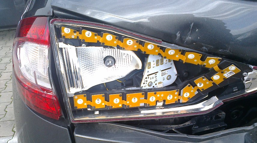

Ahoj,
dvě otázky.
1.
Je někde návod jak rozebrat zadní světlo jako vidíme na prvním obrázku?
2. Dnes jsem viděl Mondeo combi se zadními pásky ne jednotlivými led diodami... nevíte kde se prodávají ?
na google jsem je nenašel
díky

- Příspěvky: 25214
Re: zadni svetlo mk5 kombi
ad 1. ne, svetlo je lepene
ad 2. patrne jde o svetlo poFL (2018->)
