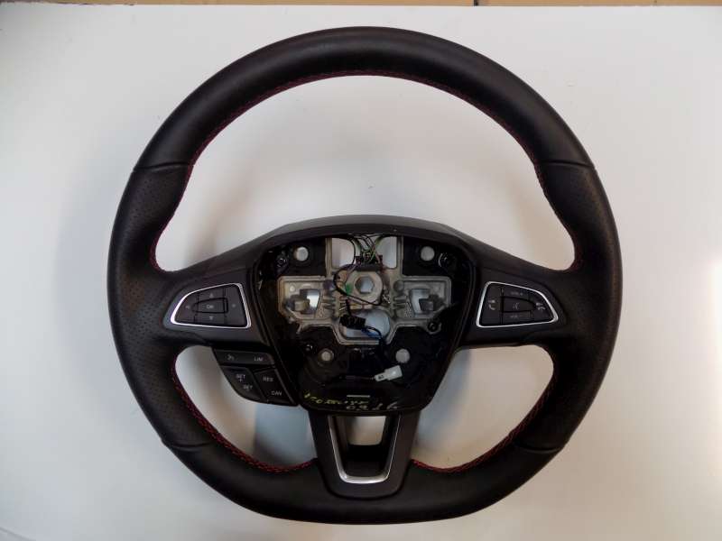

Ahojte,
tak kupil som si novy volant :) kedze velmi rad by som si konecne v zime vychutnal vyhrievany :D
Chcel by som sa ale opytat ci nema niekto pristup k elektrickych schemam aby som si vedel pozriet ako je vyhrievany volant vo FF MK3.5 zapojeny?
Nie som si isty ci len po priamom zapojeni - teda vymene volantu, modulu volantu a tlacitka pre zapnutie hriania to bude okamzite fungovat.

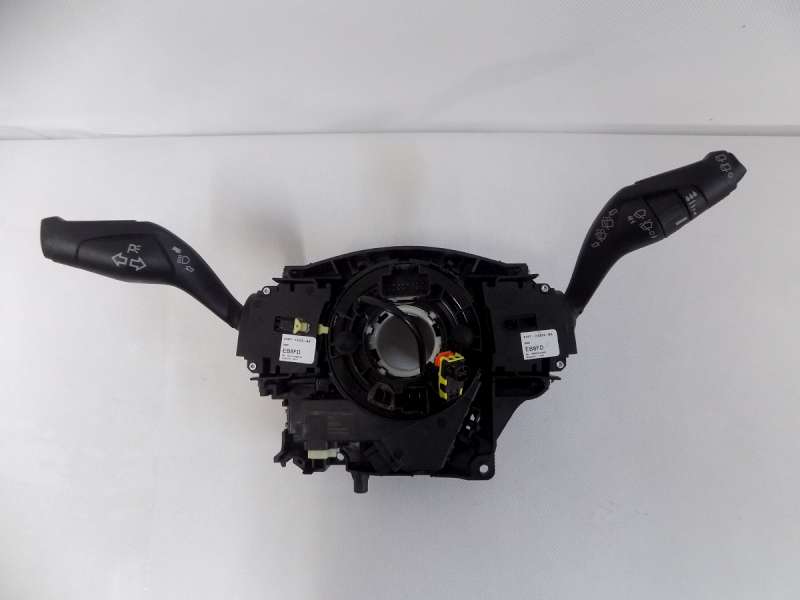

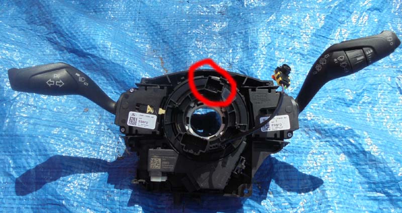

pro dalsi "predelavace" upozornuji, ze je potreba krouzek pod volant s extra konektorem:
a pote je potreba v parametrech BCMi (ne v centralni konfiguraci) nastavit, dve hodnoty, aby to fungovalo - samotne zapojeni dilu tedy nestaci

V MK3.5 som nic neaktivoval v BCMii. Fungovalo to hned po zapojeni :nixw:
A ano ako si poslal obrazok, velmi velmi jednoducho sa da rozlisit SASM modul pre vyhrievanie, ze ma dodatocny mensi konektor :)

Bez airbagu. Presne ako pises ja som pouzil moj, kedze som vymienal faceliftovy volant za faceliftovy.
Ale ak vyslovene nechcete sportovy volant s presivanim aky som kupil ja tak urcite obycajny vyhrievany kupite lacnejsie. Rozpoznat sa da podla dodatocneho konektora s cierno-modrymi drotmi.
