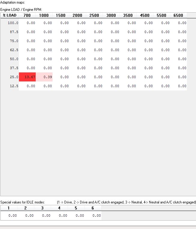

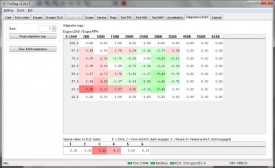

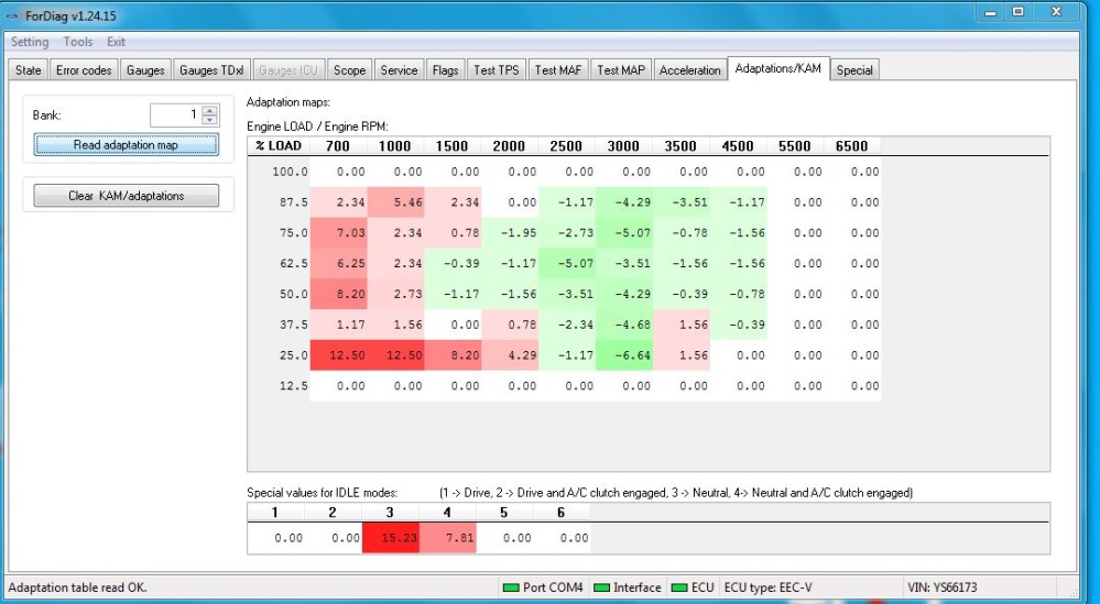

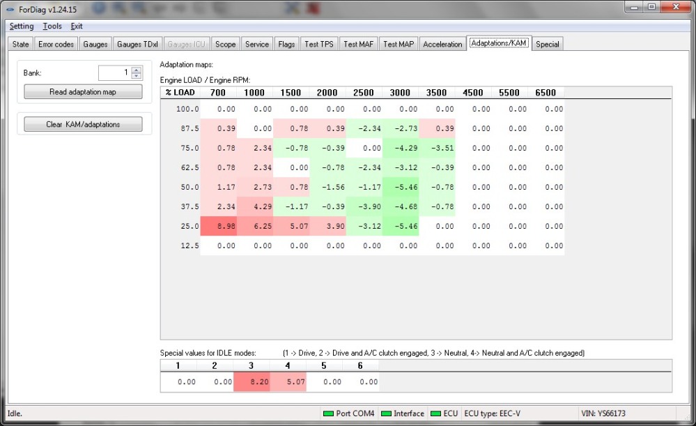

Adptace dlouhodobě ukazuji chudou směs kolem volnoběhu, se zhoršující se tendencí - viz přílohy. (Během doby několikrát proveden jejich reset.)
A co s tím?
Vybaven ForDiagem jsem se jako laik rozhodl zkoumat a studovat fora. Nejpravděpodobnější příčiny: Volnoběžný ventil, přisávání vzuchu, špinavý/nefunkční MAF, přehřívání motoru, TPS/její senzor.

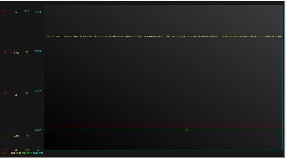

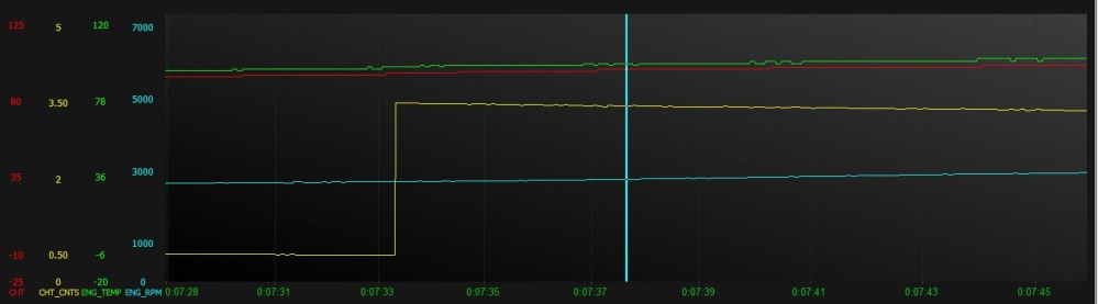

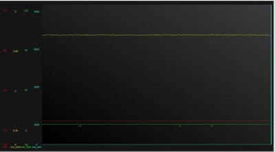

Teplota motoru: [Viz přiložené screeny z diag.] Ukazatel teploty na přístrojové desce se po cca 3-5km jízdy usadí přesně uprostřed stupnice a už se nehne až do zastavení/vychladnutí motoru. Dotaz: Je tento budík ovládaný jiným čidlem než čidlem teploty motoru mezi válci? Dočetl jsem se něco o čidle na chladiči, je to případ i u tohoto motoru?
Čidlo teploty motoru zdá se funguje (teplota před statem ukazuje zhruba nulu, což by odpovídalo - auto stálo přes noc venku). Přepnutí rozsahu čidla proběhne v necelých 100°, max teplota motoru (dálnice 30min při cca 3000ot, venku zhruba 0°) necelých 110°, jestli to čtu správně. Dotaz: Vidí tam odborníci něco špatně? Jaká je teplota motoru, při které už je problém? Či naopak, jaká je přijatelná provozní teplota? A dále, nespínají se mi větráky u chladiče, při v jakých teplotách mají sepnout (nízké/vysoké otáčky)? (Při testu/zapnutí klimy jedou, takže samotné větráky jsou ok.)

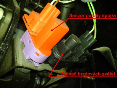

Snímač vyšlápnutí spojky mi jednou zapomněli v servis připojit - na volnoběh to vliv nemělo, jen to nezavíralo palivo při brždění motorem (průměrná spotřeba se zvedla asi o 0,2 L/100 km). Bez palubáku s okamžitou spotřebou bych si toho nevšiml (z kopce nebyla nula)...

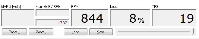

TPS: Load 8%, TPS 19 při volnoběhu, noha daleko od plynového pedálu. Tyto čísla dává při 2 různých škrtících klapkách / senzorech polohy škrtící klapky. Je to potřeba řešit? (Screen dole.) TPS test říká Closed při puštěném pedálu, Full při podlaze a Partial Open mezi, což by mělo být ok.
Po resetu ŘJ a pár minutách na volnoběh červené adaptace v oblasti 700ot/25%load. Pokud jsem nešahal na plynový pedál, neměly by se adaptace tvořít spíše ve spodním řádku - hodnoty pro volnoběh? (Screen dole.)
Provozní teplota motoru 110°, je to ok?
A poslední věc, data pro PID 'ENG_TEMP' a 'CHT' pochází ze stejného čidla? Nebo jsou to dvě různé?

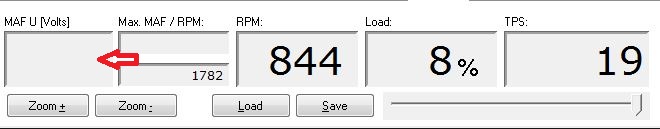

Trochu monolog, ale stejně se zeptam. Je chyba, že MAF na diagnostice nedává žádnou hodnotu? Motor nastartovaný, volnběh. Nic neukazuje ani když přidám plyn. Zkoušeno vícekrát.

Nemáš MAP? Při připojování motorové jednotky se ve výpisu objeví, jestli máš MAF nebo MAP.

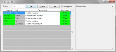

Hodnota klapky nemusi byt nuloval, ale zalezi na danem PIDu.
V OBD PIDech je jeden pid, u nejz je v popisu slovicko "relativni" a u tohoto konretniho hodnoty opravdu zacinaji od nuly. U jinych PIDu to takto ale neni.
PIDy ale nemaji hodnotu 0 i presto ze je klapka uplne zavrena a je to takto naprosto spravne.
Navrh obvodu TPS je udelan tak, aby hodnota napeti neklesla uplne k nule - napeti u 0V se povazuje uz za zkrat na kostru. To same pro max. napeti +5Volt. TPS obvykle poskytuje napeti az tak od 0.5Volt do 4.5Volt.
1.6ky se delaly dve verze. S MAF, nebo s MAP.

Re: Vysoký volnoběh při zahřátém motoru.
Snímač polohy škrticí klapky
Stupeň otočení klapky Signální napětí
0 Nedostatečně otevřeno 0,000
10 0,450
13 Zavřeno 0,901
20 ----------- 1,440
30 1,900
40 2,370
50 2,840
60 3,310
70 3,780
80 4,240
84 Plný plyn 4,538
90 Příliš otevřeno 4,538
100 5,00

Snímač polohy klapky. Který PID ukazuje jeho napětí? Co jsem našel viz screen dole...
