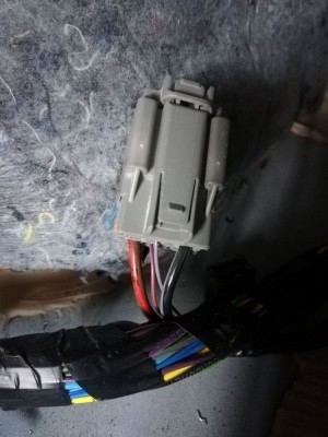

U levého zadního podběhu jsem nalezl toto. Je to ono? Nebo je to na tažné?

Re: Co je třeba k dodělání couvací kamery?
Jestli je to na kameru nevim ale na tazne to neni(malo dratu).
Chtel sem napsat to same, ale kdyz se dnes pouzivaji sbernice a pri instalaci tazneho se tusim pridava dalsi RJ, tak nevim nevim, zdali podle dratu se to da poznat - me osobne rpidavali RJ, ktera samo byla KO, tak cekam az ji vyreklamuji (na tazak)...
Jinak sem premyslel, ze i na talkford nekdo daval foto od podbehu leveho zadniho a rikal jsem si, kurna proc by konektor na kameru mel byt vyveden do podbehu, kdyz je kamera v 5. dverich (viku kufru), ale mam pocit ze to byl pripad, kdy se musela pridat kabelaz k viku kufru
Taky mi nějak nesedí podběh X víko kufru.

- Příspěvky: 25213
to bude tazne - nejsou tam stinene draty na videorob456 píše:U levého zadního podběhu jsem nalezl toto. Je to ono? Nebo je to na tažné?
Tak mám hledat v 5 dveřích?
Mondeo MK5, 132 kw, automat, AWD, STLine, 2018
- Příspěvky: 25213
kombik to ma pod strechou u pantu 5. dveri
