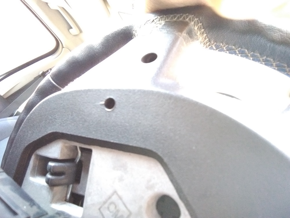

nevíte někdo jak sundat Airbag u Smaxe r.v.2009. Na YouTube je SMax 2012 a já mám jiný uchycení Airbegu.

Ahoj,

Re: Výměna volantu S max 2009
Myslím že jsi se spletl. Mám jiné uchycení než u FF2. Viz foto Asi už vím jak na to.
nespletl: je tam kovova pruzinka, kterou musis odsunout
