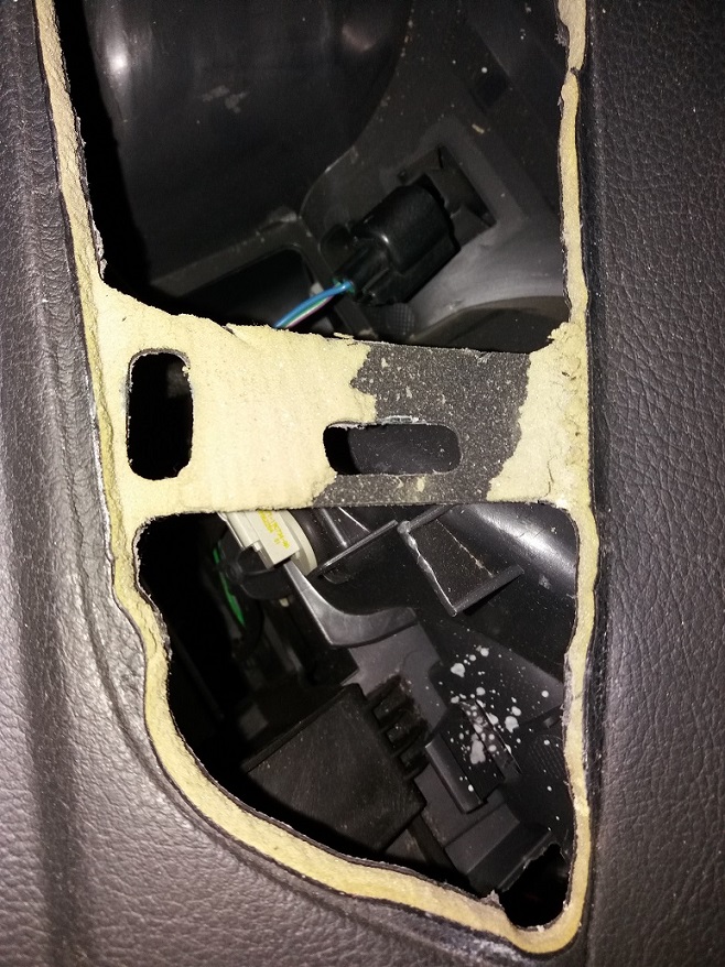

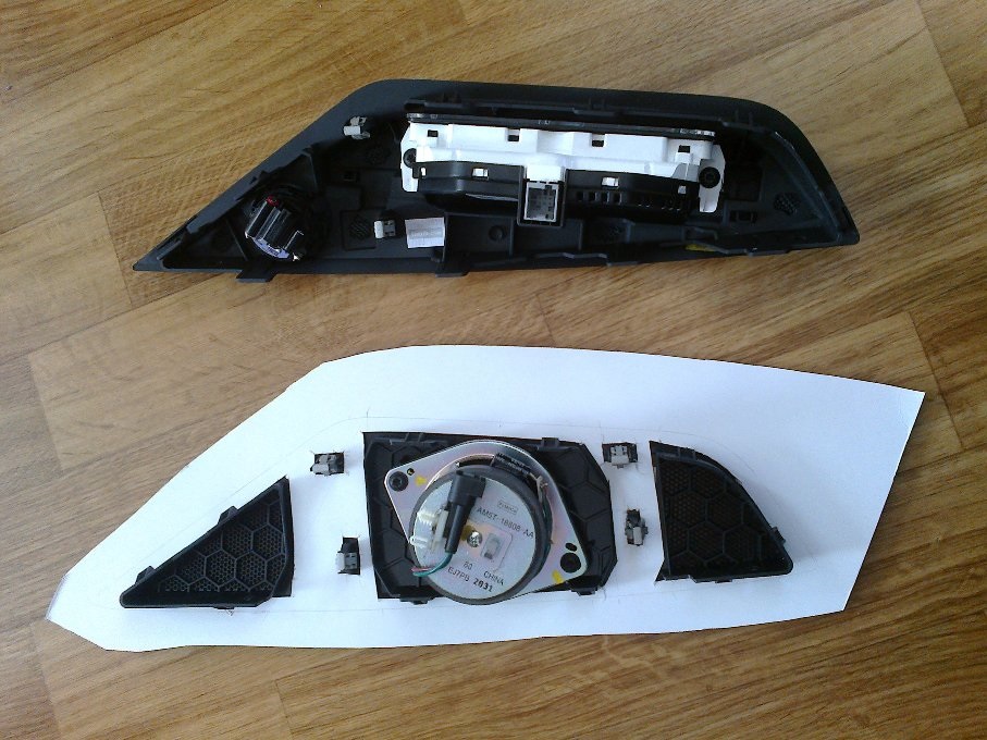

Tohle je ta díra na 9. repro. Je 385mm dlouhá. Ještě jsem voskovkama obkreslil obrys díry a tvar na palubce ma papír. V práci to naskenuju a přidám to sem.

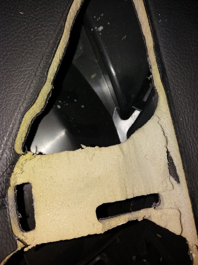

Další foto.

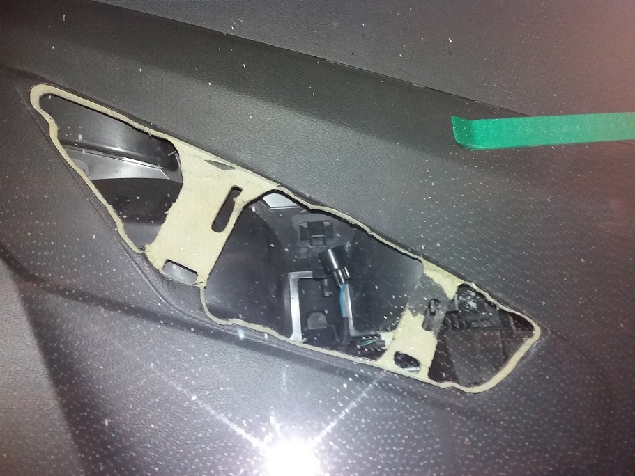

Další

Další

vypada to "hur" nez u FF2 - ze spoda palubky je v cele plose tvrdy plast :(

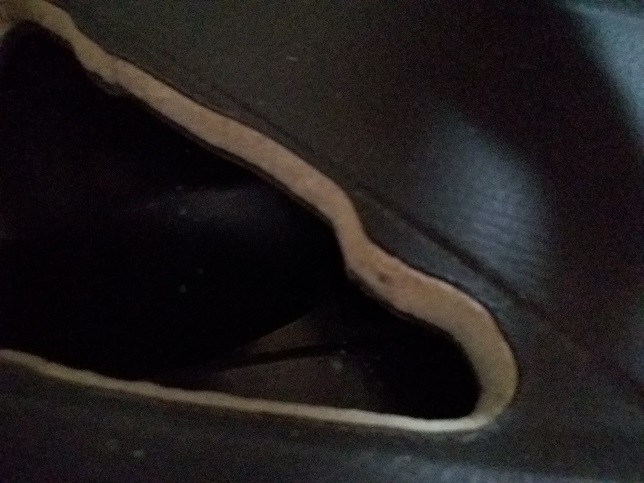

V mrizce reproduktoru jsou dírky nad reprakem i vedle něj na obou stranách. Přijde mi to jako divný řešení. Ozvucnice by měla být uzavřená, aby to nedelalo akusticky zkrat.
Nevíte, proč jsou dírky i vedle repraku?

.. tak ono je skoro jedno, jestli tam dal velky centralni reprak nebo maly s budickama; dira je skoro stejna :wink:
