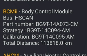

Zde je ta moje chyba, kdy se hodnota DPF_SOOT_LD behem 1km zaplni cca o 20%. Jiz jsem si toho vsiml, ze pri cca 35% se to hned zaplni. Zde filtr pomalu leze na 35% u stavu km 113680km a behem 1km vyleze az na 58%. Bohuzel pri aktualizaci se me v mobilu vzdy smazou hodnoty a teda zde schazi parcilani tlak. Ten je celou dobu na minimech do asi 4kPa, pri v tomto rezimu vyleze az na hodnotu 14 snad kPa. Videa pridam pozdeji. Pote do zaplneni 70-85% opet parcilani tlak na minimech kolem 0-4kPa. Dle meho se to zde blbe spocita a filtr se vypaluje zbytecne.
Mate radu, kam se s tim obratit? Dela to opravdu priblizne v tech 35% pravidelne a je jedno zda dalnice, silnice, mesto. Toto bylo asi ve meste. Nebo co vse k tomu jeste sledovat? Zde schazi parcialni tlak a stav EGR, ktery se chova OK. Galaxyna zadne chyby v neukazuje. Nesetkal se s tim nekdo? Mam zkusit vypalovani pres diagnostiku (coz nekdo nedoporucuje) nebo zkusit nekde v autorizaku prehrani FW jednotek?
Predpokladam, ze reseni v Mondeu mk4 je OK, protoze stejny motor.
Jeste bych se zeptal, co je presne DPF_SOOT_LD a jen DPF_LOAD ?
Samotne poskočení cca o +20% během asi 1km popojíždění někde na semaforech je po 5:20.
YouTube Video
Pri vypaleni se dostanu cca na 24-26%
YouTube Video
Moje verze BCM
BG9T-14C
Moje verze BCM
BG9T-14C
