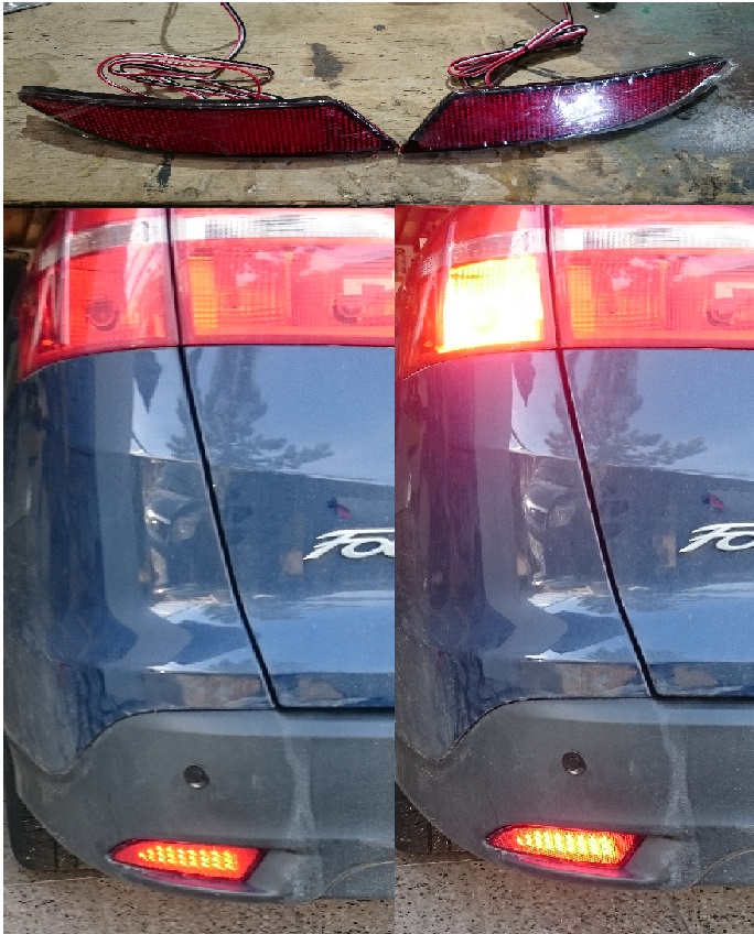

Otec opět v rámci pohodlí vyupomínkoval úpravu automatického rozsvěcení i na zadní části vozu.
Spočívalo to v tom že mechanik vložil do zadní rozvodnice v kufru nějaký spínač (nebyl jsem u toho a zatím jsem to nerozebíral znovu :D) a natáhl pod odrazky
štávu spínanou klíčkem
plusko z brzdových světel
a kostru
Pak už stačilo jen napojit odrazky s led páskem objednané u číńanů asi za 300kč,
samozřejmě 2x přetahnout smrštovačkou s lepidlem(je to hodně mokrá zóna, a dosti nás zarazilo kolik je tam špíny... dost na pěstování brambor, a to má zástěrky) a vše funguje tak jak má.
Vylepšení továrního stavu spočíva v tom že nemusí na nic šahat při večerním popojíždění městem a přitom na něj nikdo nebliká zezadu že nesvítí :-)
použité odrazky s led pak otočený klíček a pak sešlápnutá brzda

Tak při večerním popojíždění snad svítí klasicky potkávacími světly. Nebo je snad jako škodovkář či korejec, kteří nesvítí za šera a někdy i za tmy?

Vzadu jen po nastartování nic nesvítí, takže ano stavalo se mu že když na osvětlené ulici nasedl a jel, tak vzadu opravdu nesvítil :-) protože ve předu to svítí vždy a není nic co by ti připomělo že vzadu je to jinak, a kor kdyz před tím jezdíš několik let FF2 kde to taky svitilo i vzadu.

Tak pokud svítí denní vpředu, tak podle vyhlášky už nesvítí zadek, pokud se nepletu. Takže tahle dodělávka už je proti té vyhlášce a auto vlastně svým způsobem nevyhovuje provozu na pozemní komunikaci.

Jakto že je to proti vyhlášce když to mají auta z výroby ?
Tak jako tak je asi lepší být vidět a vyhláška by neměla být potřeba :-)
Petr:
táta to ted tak má, ve předu obyčejný světla který prostě svítí vždy , a v zadu tyhle odrazky ktery sviti trochu 30%po nastartování a hodně100% při brždění. Sedlo to tam přesně už je jen otazkou jak dlouho to bude fungovat za tech 300 :D

@patekradek: vpredu mu svietia normálne (stretávacie) svetlá, alebo denné? - myslím tie, ktoré píšeš že svietia vždy. Lebo to budú asi denné - v tom prípade to tvoje riešenie skutočne odporuje vyhláške, kedy má pri denných svetlách svietiť len predok. Takže buď to vyhodiť tú vychytávku zo zadu, alebo prerobiť svetlá tak, aby svietili vždy komplet stretávacie svetlá.
A tie Renaulty a ďalšie ktoré to majú aj vzadu, to majú takto schválené, takže to neodporuje zákonom.

Už mi to docvaklo, táta nemá denní světla, takže je v pohodě :-) prostě jen svítí předníma a těma odrazkama. Pokud vím tak EU tehdy nepotrebnost svícení vzadu obhajovala snížením spotřeby :dih:

Tvuj otec porusuje vyhlasku - v predu sviti potkavackama a nesviti mu obrysovky ... to, co si nechal udelat, je (s odpustenim) pekna prasarna ... proste nechce otocit ovladacem svetel, tak hleda reseni ... a tohle to neni ... kup mu svetelny senzor, aby svetla prepinal za nej
