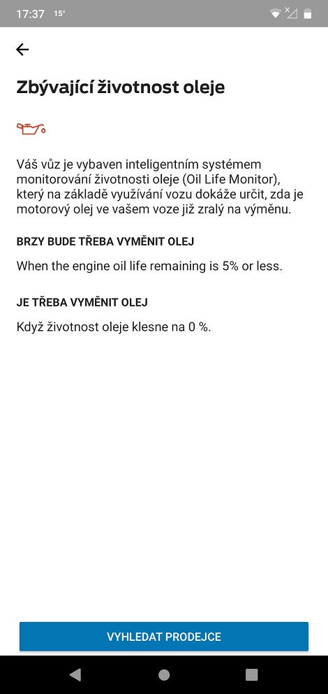

IOLM (intelligent oil life monitor) algoritmus to vyhodnocuje na základě toho jak jezdíš ... krátký trasy, studeny starty, jak moc to honíš atd.
První hláška je tušim ve zbejvajících 20 nebo 15 procentech životnosti oleje, pak v 5 a pak, když už je výměna nutná...
U tebe tedy ještě pár tisíc km v pohodě, ale u novýho včasnou výměnou nic nezkazíš - jak ti tu potvrdí asi ostatní...
Mě se ozejvá IOLM tak nějak po roce.
Řešili jsme to tu už i v jiných threadech, je to prostě jen SW vyhodnocení stavu věci.

No, při vyhledávání na netu mi to vyhazovalo, že je to v autech od cca 2016, po propojení mi to ve FordPass ukazuje v procentech zbejvající "kvalitu" oleje a i ve fordu při garančce mi potvrdili, že to tam mam... Podle čeho by mi to jinak vyhazovalo stav toho oleje?
https://owner.ford.com/how-tos/vehicle- ... nitor.html
Všude se o tom píše značně dřív než přišel MKIV...
Jinak u mne ta "kvalita" ubejvá v procentech spíš v závislosti na čase, 3 měsíce po garančce mi to hlásí "zbejvající kvalita oleje 74 procent".

Koukni na odkaz co jsem posílal, IOLM je ve Fordech od roku 2011 (pak už záleží v jakym modelu a odkdy), z Fordu mi potvrdili ze dle vin v mojem FF3 je.
Na netu to řeší majitelé těchdle focusů všude..
U mne to klesá tak nějak stále stejně, protože pořád stále stejně (málo) jezdim, ALE
- když s autem jedu dál/ostřeji, tak došlo ke změně i bez závislosti na čase, vyhodnocuje to tedy jak s autem člověk jezdí.
Toto přímo z webu fordu:
Your vehicle is equipped with an Intelligent Oil-Life Monitor (IOLM) that determines when you should change your engine oil based on how your vehicle is used. By considering several important factors in its calculations, the IOLM helps ensure that your engine can perform at its best while also helping you avoid unnecessary oil changes.
Proč tam dle tebe IOLM není, když jak web fordu, tak přímo ford tvrdí opak a ve FordPass mi to z něj ukazuje hodnoty?

Mam stejny motor, stejny problem. Olej jsem nechaval preventivne menit (na zaklade doporuceni odborniku) po zajeti (cca 3000km), ted mam najeto 8500km a sviti mi upozorneni na blizici se nutnost vymenit olej.
Dotazy:
1) je mozne, ze v servisu nevynulovali mereni zivotnosti oleje (v menu palubniho pocitace), takze IOLM porad pocita zivotnost toho puvodniho oleje?
2) palubni pocitac, ani FordPass zbyvajici zivnotnost vubec neukazuje (jak ostatni uvadi) - nevite, kde by mohl byt problem?
3) @Vendelin_odjinud: jaky ti tam v servisu dali olej? V manualu se u tohoto motoru doporucovany olej neuvadi.
Dotazy:

Re: Výzva k výměně oleje
ad 2) Používáš Android auto? Pokud ano, vypni jej, jak se načtou data do FordPass. Máš FordPas synchronizovaný s autem? Pokud ne, nic se nenačte.
