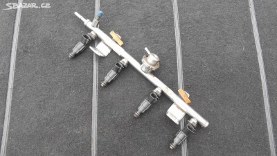

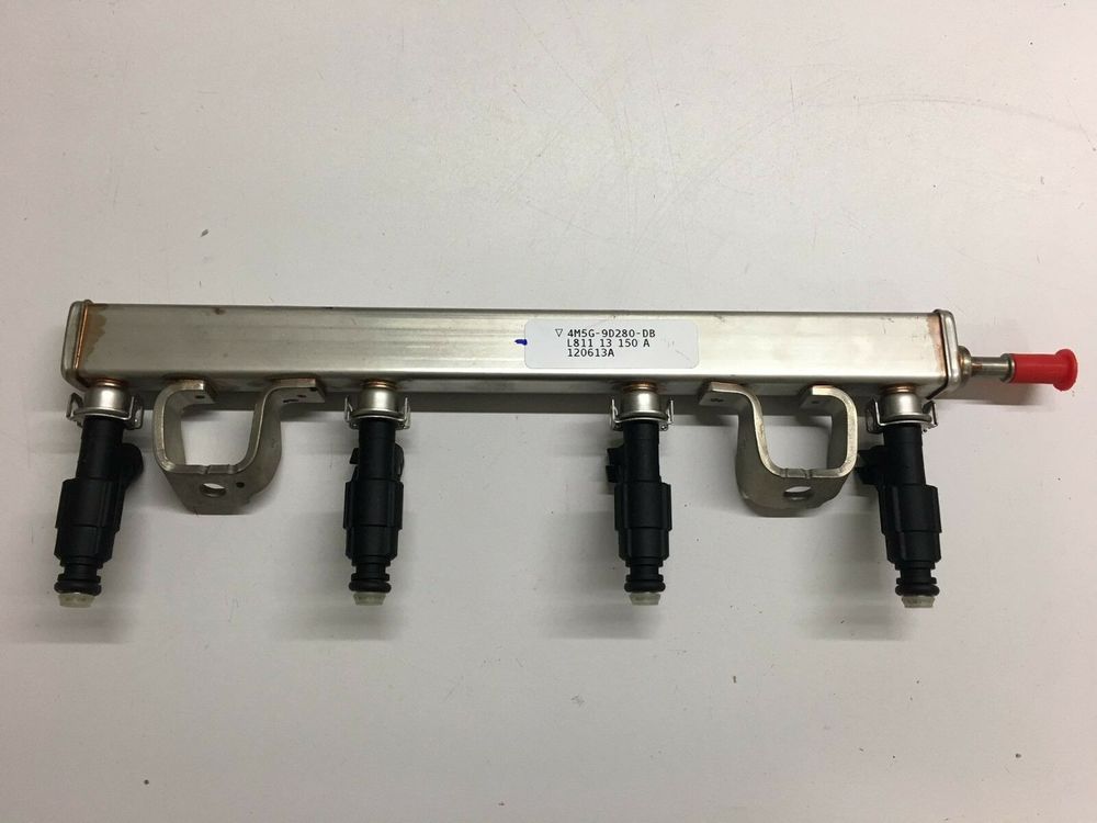

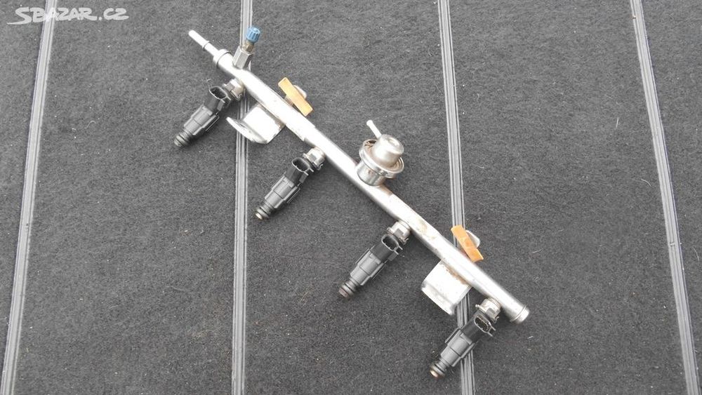

Ahoj, víte někdo, jestli se v průběhu výroby nějak měnila vstřikovací lišta a vstřiky na Mondeu 2.0 Duratec? Chtěl bych vyměnit vstřiky zřejmě zanesené při provozu na LPG, ale narazil jsem na 2 různé typy vstřikovacích lišt:
Já mám na svém 2005 tu hranatou, kterou zrovna nějak nemůžu sehnat. Potřeboval bych se ujistit, že vstřikovače jsou stejné na obou typech a dají se zaměnit. Nikde jsem k tomu nic nenašel, v Etzoldovi je zobrazen jen ten první typ, na TalkFord něco podobného řešili, ale nevyřešili:

V katalogu jsi nehledal?
Od 1.6.2003 se montovala hranatá vstřikovací lišta a od 1.10.2000 by měl být shodný vstřikovač pro 2.0, jak pro kulatou, tak pro hranatou lištu. Nezaměnit se vstřikovačem pro 1.8. Ty jsou jiné.
