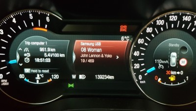

Zdravím, protože už dlouhou dobu mám pochybnosti o pravosti údajů v palubním počítači, tak jsem pedantsky jezdil nádrž do "nuly", vyresetoval PP a zase tankoval plnou do "cvaknutí". Dneska jsem to zadokumentoval a podělím se o výsledky, které jsem kvůli pravosti 5x ověřil:
Přijíždím k benzině s dojezdem 30km. Na plnou nádrž jsem ujel 950km, Dotankoval jsem do cvaknutí 58l = průměrná spotřeba 6,1l/100km, PP ukazuje 5,4l/100km. Sekl se o "pouhých" 0,6l/100km. No nicméně, dotankovaných 58l znamená zbytek paliva v nádrži o objemu 4,5L, což by bylo při průměrné spotřebě 6,1l/100km dojezd dalších 74km navíc(pp ukazoval 30km). Takže se sekl o víc jak 40km. Chápu, že nemůže být přesný na setiny, ale ani jedna z hodnot okolo palivoměru neukazuje ani přibližně správně. Předchozí mondeo, které mi sloužilo 300tkm bylo o poznání lepší počtář.
Otázka na ZaQika: Jde pomocí diagnostiky upravit parametr kalibrace počítání spotřeby/dojezdu?

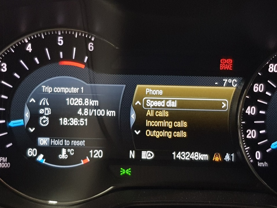

Mám další tankování hozené do aplikace fuelio v porovnání s PP.
Palubní počítač poslední 4 tankování ukazoval spotřebu o tolik nižší: 0,1l; 1,2l; 0,7l; 1,0l
Škoda no. Ne že by se s tím nedalo žít, ale štve mě to, že to ukazuje úplné krávoviny. Na poslední nádrž(62L) jsem ujel 1027km a dojezd mi ukazoval 40km. I kupeckými počty je jasné, že jsem nemohl mít spotřebu 4,8L/100km, co ukazoval PP(podle aplikace fuelio 5,8L/100km).
