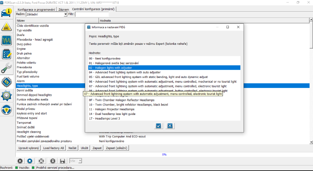

Mohl bych poprosit o info, který parametr změnit abych při ovládači na pozici auto ve dne svítily přední světla?ZaQik píše: 16.12.2019 07:18 uz to tady urcite nekde je:
- auto umi svitit hlavnimi svetlomety i v poloze svetel "0" (tj. i ve dne v poloe svetel "AUTO") - zmena parametru v centralni konfiguraci
- auto sviti obrysovkama po odemceni (otevreni dveri) - pravdepodobne to ovlada nejaky vnitrni parametr BCM, ale nenasel jsem ho
Dival jsem se do BCMi přes forscan ale na prvni pohled jsem nevěděl která položka to tak nastavuje.
Diky
Focus MK3 1,6Ti-VCT 77kw Candy Red, Fiesta MK7 1,25 44kw

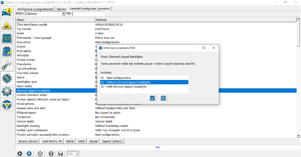

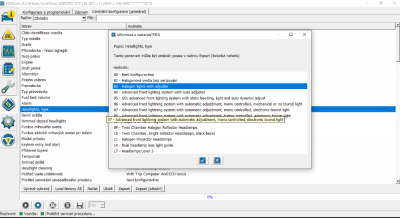

dej printscreen, co tam vidis

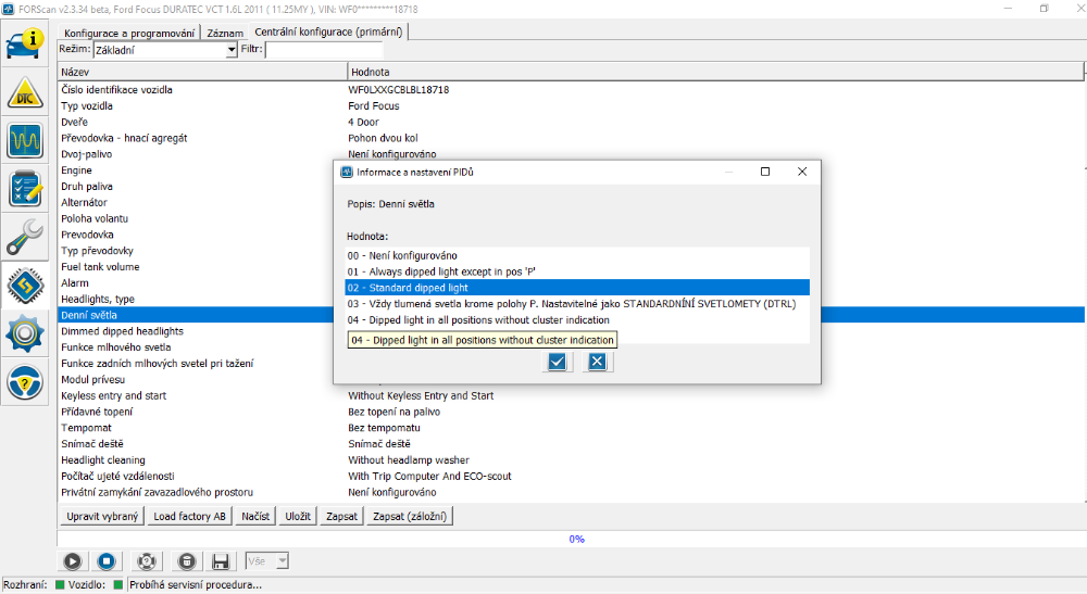

- Juros89
- Příspěvky: 144
- Registrován: 31.01.2018 08:05
Re: Focus combi III automatické rozsvěcování světel
- Příspěvky: 25063
denni svetla na 01
- Juros89
- Příspěvky: 144
Aha, takt o jsem zkoušel, ale zmátlo mè, že světla svítily i v poloze vypnuto. To by mi asi nevadilo, ale pořád svítí i zadní světla. Asi jsem nepochopil správně toto vlákno.
Mám na autě senzor světla i vypínač na automatické světla. Tak jsem myslel, že si to nastavím tak jak to funguje i na jiných autech.. když je venku světlo svítí jen předek, když se venku setmi, rozsvítí se i zadek.
Jde to i takto?
EDIT: jako je to určo lepší než to pořád zapínat, jen se teď nevyužívá ten senzor světel.
Jde to i takto?
- Příspěvky: 25063
jinak to nejde ... leda koupit cinske LEDpasky do narazniku
