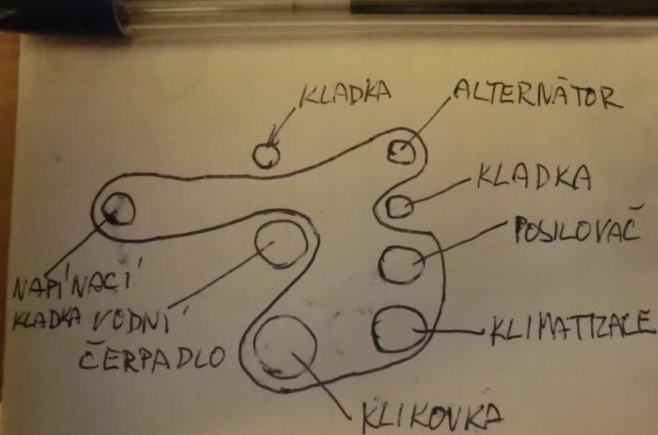

Chystal jsem se vyměnit drážkovaný řemen pohonu alternátoru, čerpadla posilovače, kompresoru klimatizace a vodního čerpadla. Objednal jsem řemen podle typu motoru, roku výroby a výbavy a teprve když jsem se chystal na výměnu jsem zjistil, že je u mně všechno jinak než ve všech popisech prodejců a na všech schématech, která jsem zatím kde našel.
Mám motor 1.6 Zetec SE, r.v. 2000. Alternátor, čerpadlo posilovače řízení a kompresor klimatizace jsou před motorem, za motorem je jen napínací kladka. Tohle uspořádání jsem nikde nenašel (na všech schématech, která jsem viděl, je při přítomnosti kompresoru klimatizace čerpadlo posilovače ZA motorem), takže ani nevím, jak dlouhý řemen ve skutečnosti potřebuju. Na stávajícím, který píská, je označení setřené a těžko čitelné, možná to je 6PK2117.
Jestli to tu už někdo řešil, naveďte mě. Som z toho volaký zmetěný.

Posli VIN auta

WFOAXXGCDAYT14763
Napínací kladka má šroub s hlavou 15 mm a povoluje se po směru hodinových ručiček. Ani toto neodpovídá ničemu, co jsem kde vyčetl.

Příspěvek od jojto » 12.01.2020 13:05
Kód: Vybrat vše
https://www.fdiely.sk/Klinovy-remen-klimaposilovac-riadenia-Fo1-FORD-%5B1072317%5D

Příspěvek od djdekl » 12.01.2020 16:56
1072316
je spravne OE cislo pro auto bez klimy
