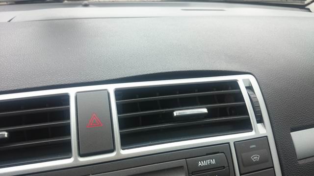

tak prisel jsem k autu a vsimnul si nafouknuti oblozeni nad stredovym vydechem - viz foto
Nevite co s tim? (zatlaceni nepomuze...)
Diky za vase tipy...
byl: Ford Focus C-Max, 1,8 92kW, r.v. 2006, seda metaliza
je: Ford C-Max, 1,0 92kW, r.v. 2018, stribrna tectonic
je: Ford C-Max, 1,0 92kW, r.v. 2019, seda magnetic
Příspěvky: 25219
Re: Nafouknuti oblozeni palubni desky
Příspěvek od ZaQik » 26.01.2020 15:23
vyndat radio a panel kolem nej ... pak uvidis, proc tomu tak je

Auto je původem z Německa (přes Fokiho). Je zajímavé, že se to vyboulilo teď v zimě a ne v létě...

Dle očekávání jsem našel - nic... Nikde nic netlačilo, žádná vlhkost, jen se ti prostě vyboulilo... tak se s tím prostě budu muset smířit.

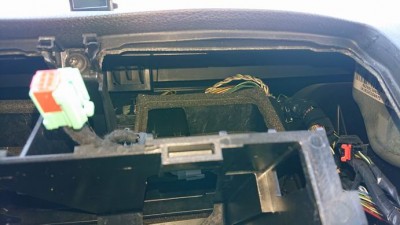

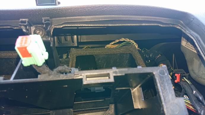

Přiznám se, že nevim co přesně se tam nafouklo - posílám foto a prosím o polopatistickou radu... :-)
Diky...
TomFocus
Příspěvky: 8239
Registrován: 12.05.2013 17:06
Příspěvek od TomFocus » 09.02.2020 23:20
No super fotka, kus blíže k úspěchu :wink:
Řekl bych, že se ti odlepil celý měkčený sendvič od kostry palubky.
Vem něco pevného a tenkého, nejlépe spárove měrky nebo proužek tvrdé fólie a zkus to strčit do té spáry.
Pokud je tam místo nasoukej tam lepidlo a vhodně zafixuj k sobě. Ať nemáš sverkou otlaky v měkčené části.
