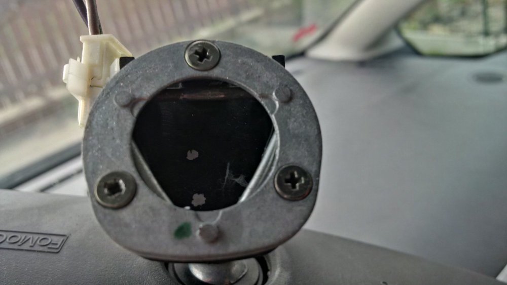

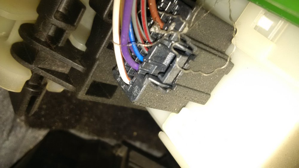

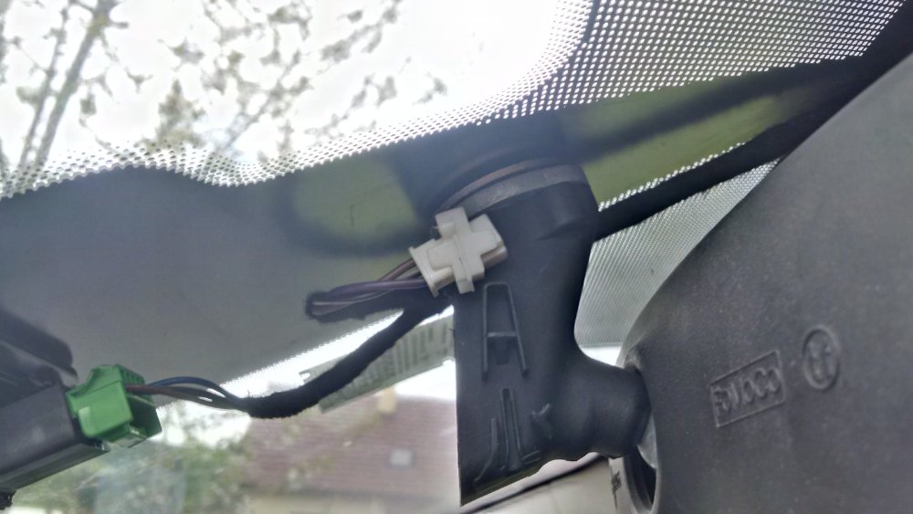

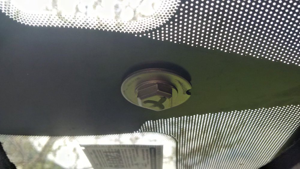

tak jsem se na to podíval, viz foto
Mám naštěstí tu lepší variantu, konektor dodrátovaný až do GEMu a uchycení na šestihran. Takže je to jen o výměně zrcátka.

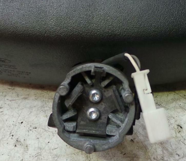

Ještě jeden dotaz. na netu se prodávají zrcátka s paticí, viz příloha.
Ta je ale, zdá se, trochu jiná, než mám u mechanického zrcátka. Nebo je to jen bez oné kovové korunky, která je na 3 šroubcích?
Je to vzájemně kompatibilní?

Re: Samostmívací automatické vnitřní zpětné zrcátko
je to kompatibilni
ok, to znamená, že se ta kovová korunka dá přemontovat, nebo to je jiný mechanizmus uchycení, který pasuje na šestihran, co je přilepený na skle?
Ford Galaxy Ghia, rv 2008, 2.2 TDCi (129kW)
- Příspěvky: 25059
kompatibilni = stejne uchyceni (jen to jinak vypada)
