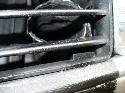

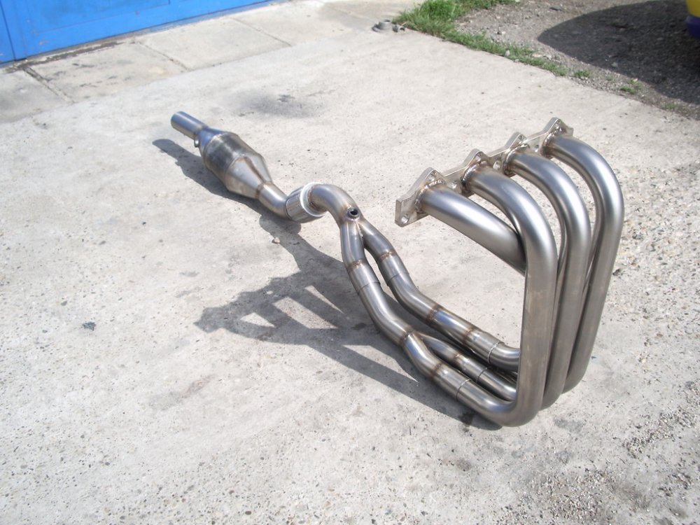

něco takto? chceš?
petulak
Příspěvky: 5664
Registrován: 06.02.2010 15:45
Re: Sání + Výfuk

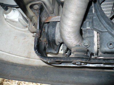

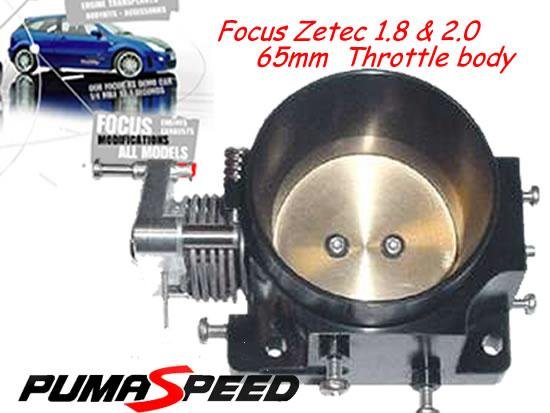

Příspěvek od petulak » 13.05.2020 13:12
já mám 65mm klapku, KN vložku, +
Fotečky m 007.jpg (32.51 KiB) Zobrazeno 8869 x
Fotečky m 005.jpg (27.94 KiB) Zobrazeno 8869 x
Delllx
Příspěvky: 8
Registrován: 11.05.2020 13:49
Re: Sání + Výfuk
Příspěvek od Delllx » 13.05.2020 14:44
Ano presne, lazene svody (nebo jinde pojmenovane jako sportovni ci 4-1? Ty čísla jsou uz specifikace ale tak hluboke podvědomí nemam :D
Presne tohle shanim, jen prece Duratec HE neni odlisny jen teda vylepseny ne? Je to přímý nastupce Zetecu myslím že?
Tak zda bych aspon svody + kat. mohl vzit z mk1 (verze kde už byly dvě lambda) myslím že od 03+ byly?
Klapku chci dat také 65mm (3-4k) jsem ji našel, mam už elektrickou, auto bez volnoběžného ventilu(o vše se stara ta klapka). 70mm je jen v UK za 6k + 500kc doprava 😅
