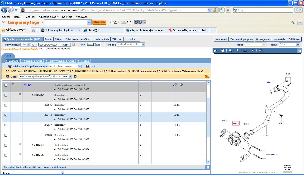

Příspěvky: 19244
Re: Výměna EGR ventilu - správný typ
Příspěvek od foki » 13.03.2012 13:18
toto se uz neda objednat
1338675 Bezdrátový
Od: 04-10-2005 Do: 06-02-2006
1
1439414 Bezdrátový
Od: 04-10-2005 Do: 15-01-2008
1
1479057 Bezdrátový
1
1526689 Bezdrátový
1
nahrada je 1682737 Bezdrátový
s kabelem je to
1748264 Včetně kabelu
Od: 23-06-2003 Do: 04-10-2004
1
1748265 Včetně kabelu
Od: 04-10-2004 Do: 04-10-2005
Příspěvky: 19244
Příspěvek od foki » 13.03.2012 13:27
bufer píše:Podľa Microcatu pre VIN WF0WXXGCDW6J46108 sú platné tieto EGR:
1317847 23.06 2003 - 06.07.2004
1353152 06.07.2004 - 04.10.2005
1338675 - bez kábla 04.10.2005 - 06.02.2006
1439414 - bez kábla 06.02.2006 - 15.01.2008
1498876 - prepracované 23.06 2003 - 15.01.2008
Nakoľko mám to isté auto a ten istý problém, trochu som sa o to zaujímal. Podľa mojich informácií do r.v. 2006 boli EGR dosť poruchové a problém bol fixovaný až prevedením 1439414 a 1498876. Jednotlivé verzie sa líšia mechanickým prevedením snímača polohy ventilu (horná časť s konetorom, resp. káblom). čo sa týka ostatných parametrov mali by byť zhodné.
Podle Microcatu pro VIN WF0WXXGCDW6J46108 je platny pouze tento
1682737 Bezdrátový

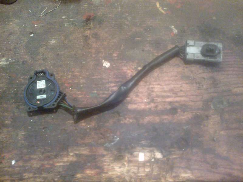

S najväčšou pravdepodobnosťou je vadné toto. Je to snimač polohy EGR ventilu, kvôli ktorému kupuješ za nekresťanské peniaze celý EGR ventil. Je to proste filozofia predaja: "Načo by som predával náhradný diel keď môžem predať celý výrobok." Potom sa všetci čudujú, že polovica starších aut behá zo zaslepenými EGR-kami...
