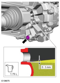

Aj ja som pred mesiacom menil olej v prevodovke, ale postupoval som podľa tohoto.
Žiadne odsávanie nie je potrebné. Olej je po kontrolný uzáver, alebo max. 5mm pod. Objem oleja - viz obr.
Mimochodom, na prevodovke je aj horný uzáver cez ktorý by sa dal olej naliať.

to je jina prevodovka. Moje ma plnici bod uplne jinde. Tak tu neplet jablaka s hruskama
