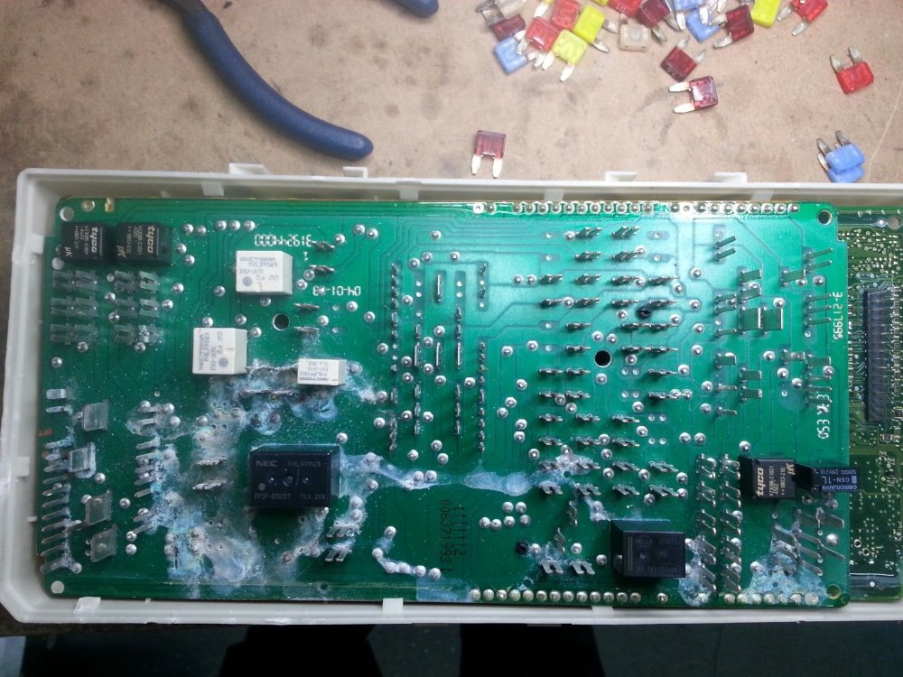

GEM je před spolujezdcem ve spodní části palubky, pod kastlíkem, jak je uvedeno v minulých příspěvcích. Uvnitř té krabice je plošný spoj, ke kterému vede přes konektory spousta drátů. Když se dovnitř dostane voda, může to dopadnout i takhle:

Aha, takže řídící jednotka karoserie je opravdu ukryta uvnitř pojistkové skříně pod kaslíkem? Přiznám se, že i to mě napadlo, ale neměl jsem pocit, že ta skříňka je otvírací, no, uvidím o víkendu.
