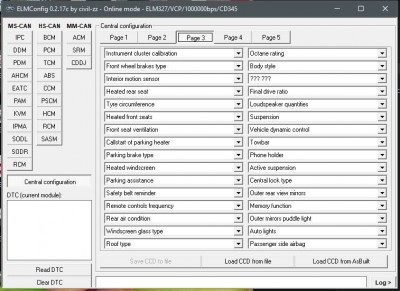

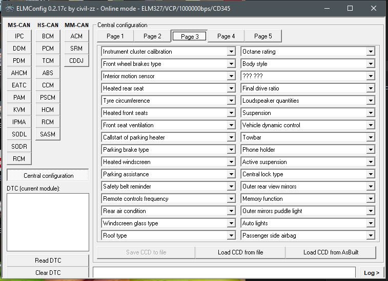

printscreen konfigurace z ELMconfigu by nebyl?
Zvíře
- Příspěvky: 208
- Registrován: 12.05.2017 23:10
Re: Podsvícení palubky
Printscreen bude zítra.

ale jde - sviti se hlavnima svetlometama

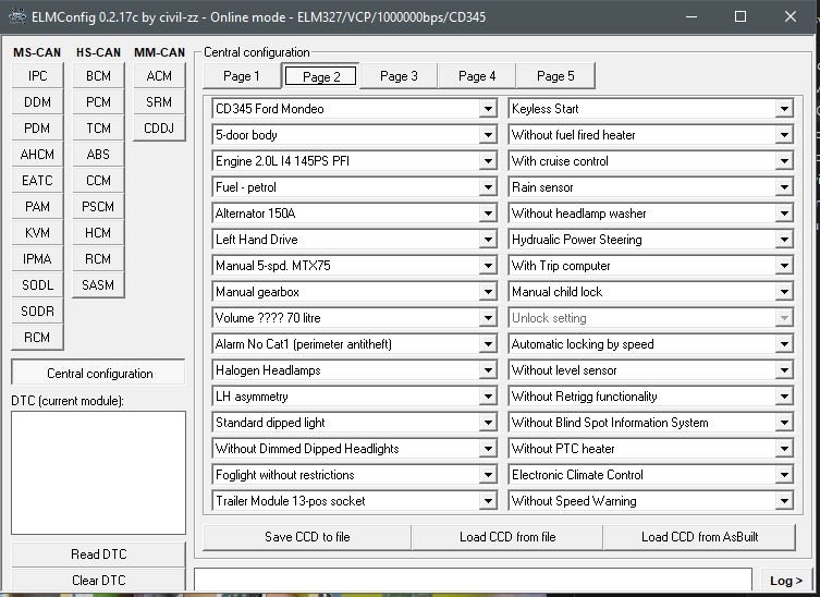

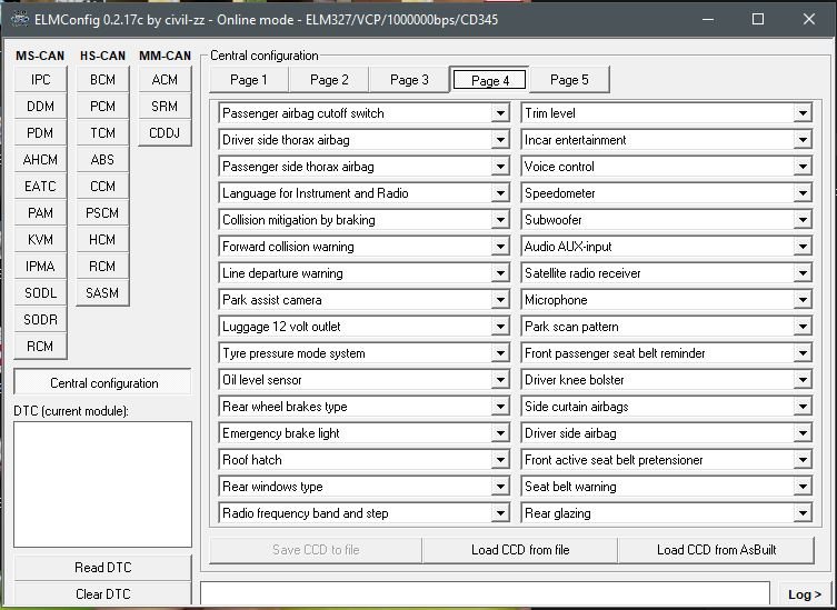

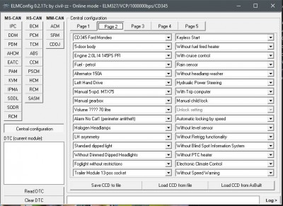

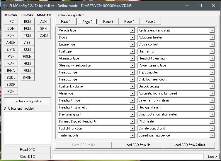

to je prazdne, musis to nejdrive nacist v BCM
Zvíře
- Příspěvky: 208
- Příspěvky: 25065

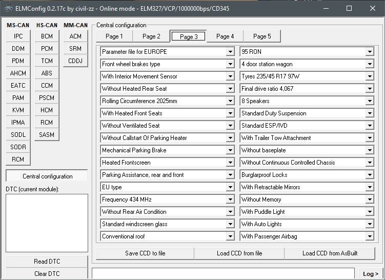

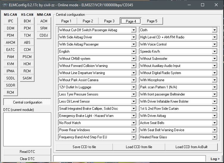

page 2 - levy sloupec - 4. polozka od spodu: always dipper light except in pos P ... pak Ti budou porad sviti hlavni svetlomety
