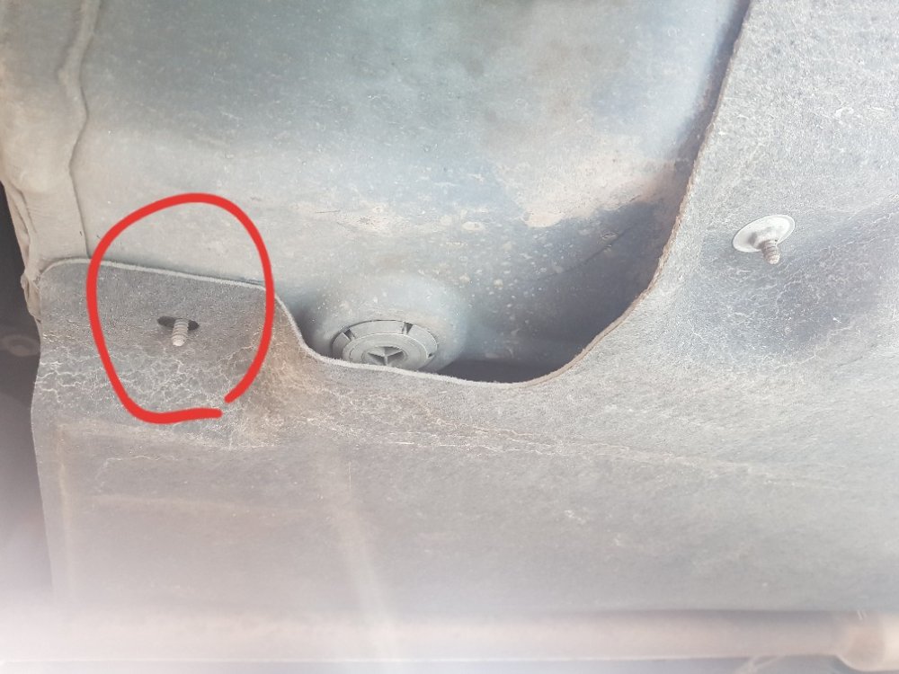

děkuji moc, dneska vyřešeno v servisu. Měl jsem uvolněné šrouby , který drží plasty.

Já se dnes odhodlal také vlézt pod auto. Oprava bude v rámci korun. To zas bude ticho. :Dancer:
