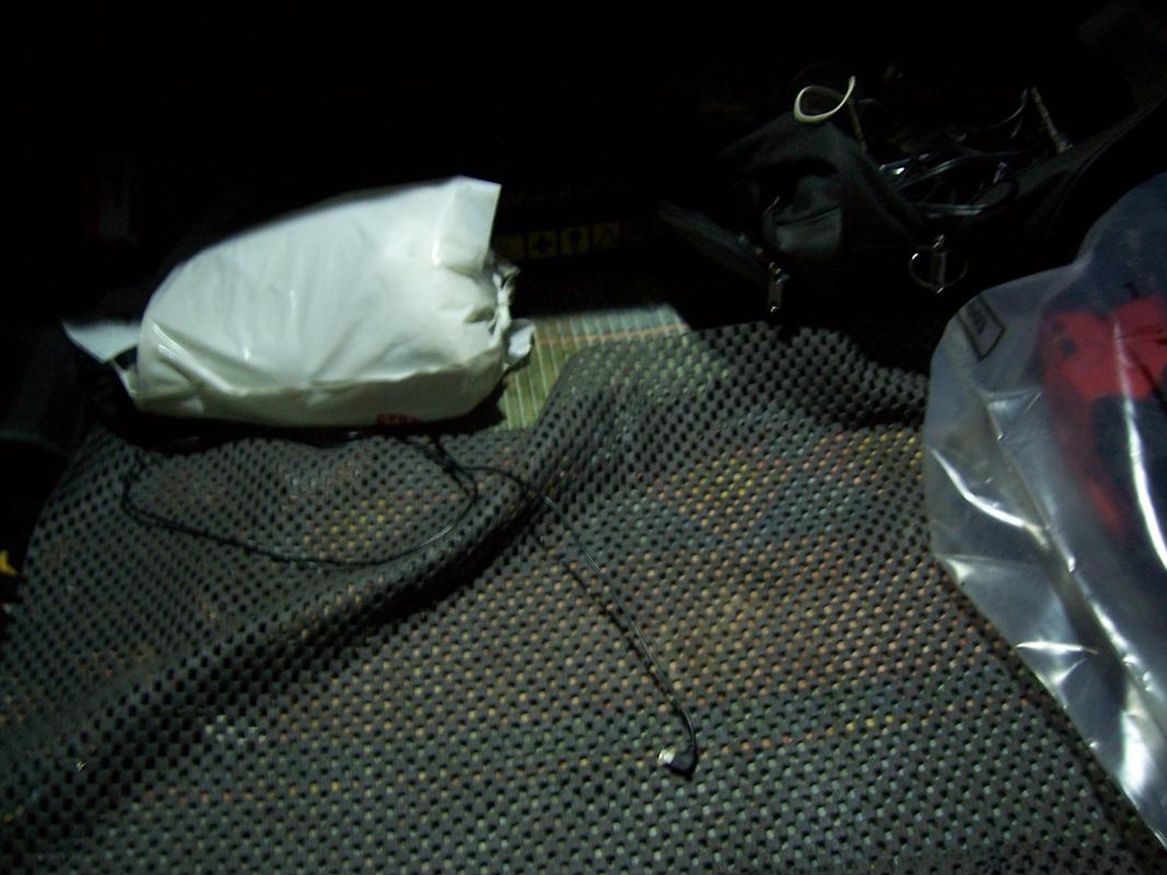

Zlozil som svetlo na toto som naletoval vodice https://www.superbrightleds.com/moreinf ... 39mm/3138/ Po zlozeny krytu som to nalepil tavnou pistoli a vodice som zacvikol pod org.peticu.
Svieti to super a mne uz hodne dlho.
