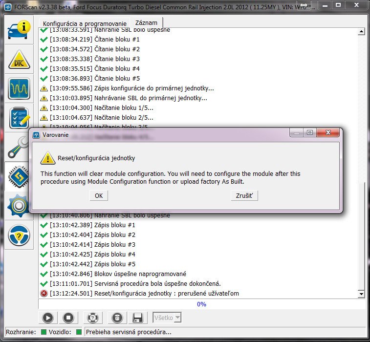

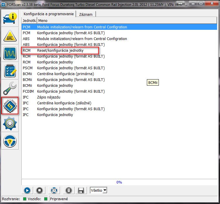

Fo Forscane som to nasiel tu
bal som sa stlacit ok, radsej odkonzultujem

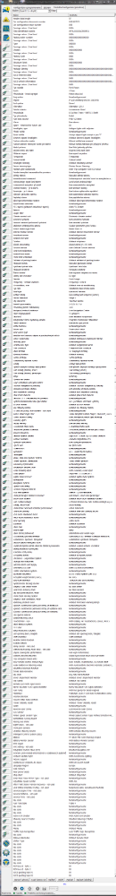

BCM konfiguracia
neda sa cely obrazok v plnom rozliseni prikladam linku dole
https://we.tl/t-LFAdyrLeL9

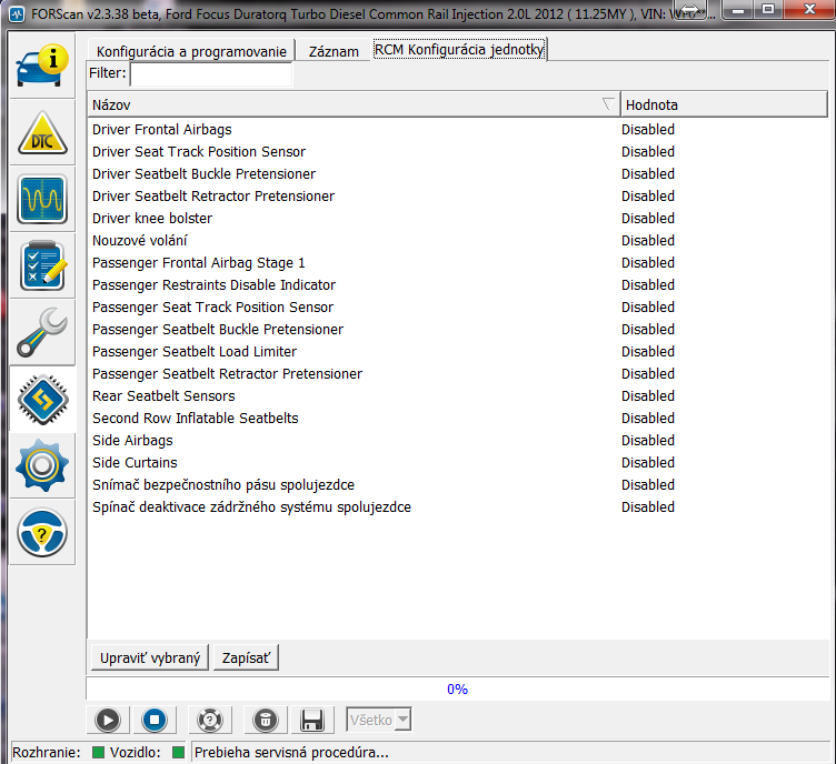

Tu prikladam este RCM konfiguraciu
Naposledy upravil(a) milcesk dne 17.02.2021 14:37, celkem upraveno 1 x.
