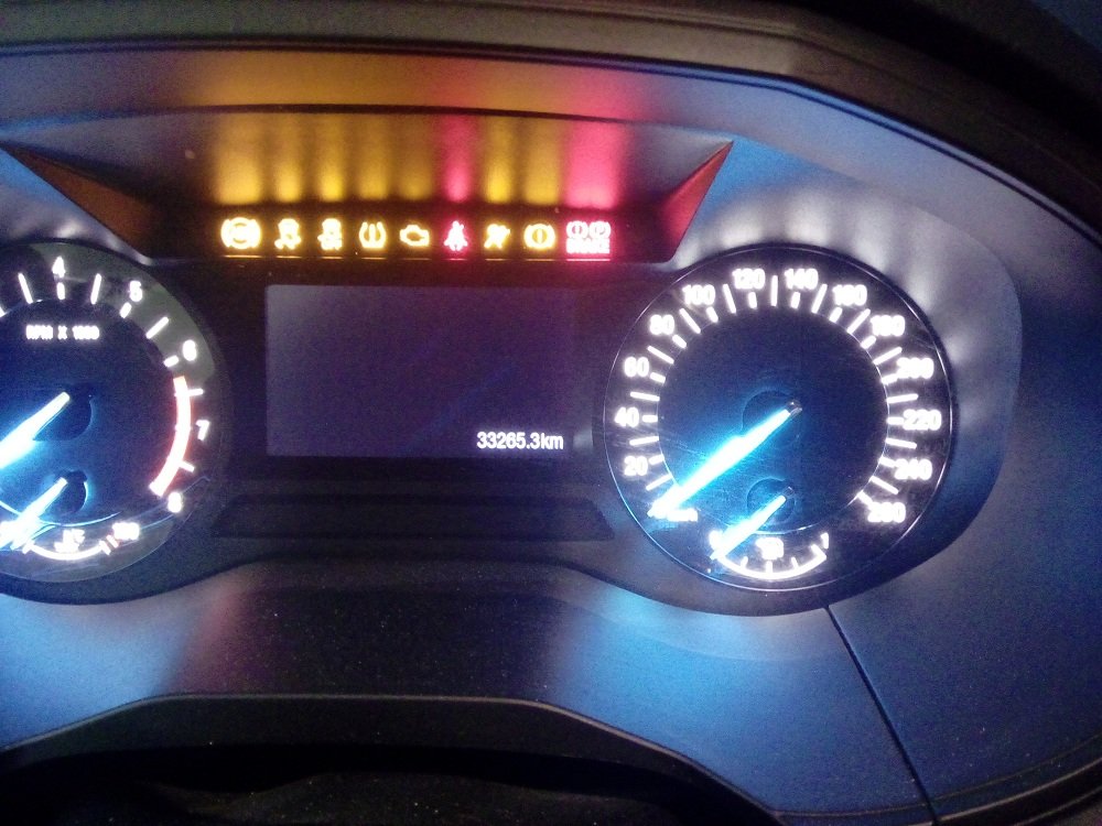

Moje Galaxy bude mít 5 let a je otázka jak dlouho ještě vydrží ty baterie v TPMS. Uvažuji, že jak se vybijou. Že bych vypnul TPMS v BCM. Na STK jsem byl minulý rok a to jsem nemohl být ani při emisích a ani při STK. Tak nevím co všechno kontrolují při diagnostice u těchto aut , myslím že jenom chybové kódy a stav km ale funkce jako je : Start-Stop, řízené dobíjení, TPMS se přehlíží.
Má někdo TPMS vypnuté?

kontroluji, jestli se rozsviti a zhasne kontrolka TPMS

Re: TPMS ?!
Nejsem si vědom, že by se mě při startování tato kontrolka rosvítila a zhasla
, ráno na to mrknu. Palubka je, analog ručičky a kontrolky. Display,na něm je čtení dopravních značek, PP, šipky jak řadit , TPMS, kontrolky :tempomat, digi tachometr, hladina ostřikovačů.. Zítra mrknu a bude jasno

Re: TPMS ?!
Tak si měl pravdu
, je tam kontrolka čtvrtá z leva. Ani jsem si jí nevšiml, takže když vypnu TPMS v BCM. Ta kontrolka nebude svítit ?
- Příspěvky: 25214
Re: TPMS ?!
nebude ... a na STK ji budou hledat
