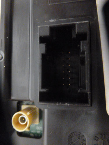

Radio tam mam takovy: https://www.google.cz/search?q=ff+mk3+s ... h6UpSSM%3A
Barevnej display bez navigace!
Jeste mi prosimte rekni cemu rikas "fakra"
Jestli to dobre chapu tak by mela byt ze zadu zlutej cinch?

Ten bezovy konektor

bezova faktra pro video vstup: http://7.allegroimg.pl/original/17/59/1 ... 14744119_3
zeleny LVDS: http://img17.allegroimg.pl/photos/orygi ... 15113057_2

Já mám již vyřešeno. Jenom přes jiný modul. Objednal jsem z Ruska za 70 euro. Kamera je z Číny a je součástí dílu otvírání pátých dveří a osvětlení SPZ.

Tento http://www.ucdsys.ru/?page_id=350&lang=en ?
Jak to funguje, umi to zobrazit navadeci pruhy a parkovaciho asistenta v obraze kamery?
- MilanJe
- Příspěvky: 27
- Registrován: 08.11.2009 16:07
- Bydliště: Hradec Králové
Re: MI1240 modul + zpetna kamera
jj správný odkaz.
Parkovací senzory - zadní se nezobrazují. Jen video a sensory pípaním upozorňují na přiblížení k překážce. Tak to je i u originální kamery Ford. Rozdíl oproti originální je jen v tom, že tato nenatáčí navigační pruhy v závislosti na natočení volantu, ale jsou zobrazeny stále rovně. Přední sensory hodlám teprve montovat, a po montáži by se měli zobrazovat na displeji v horním rohu i s obvodem autíčka. Až ověřím, dám vědět.
