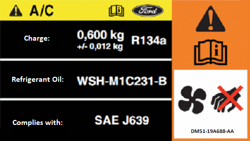

Na svém voze jsem nikde nenašel štítek od klimatizace (druh a množství náplně). Na netu jsem nějaký našel, ale nejsem si na 100% jistí zda je to ten správný.
Jedná se o Focus předFL rv. 2014, 1.0 92kW, manuální klimatizace

Ne nesedí, je tam 540g

OK. Díky. Ostatní údaje jako chladivo a olej z štítku jsou správně?

Chladivo: R134a
Množství chladiva: 525 - 555g (540g +/-15g)
Olej: PAG46
Množství oleje: 120ml
