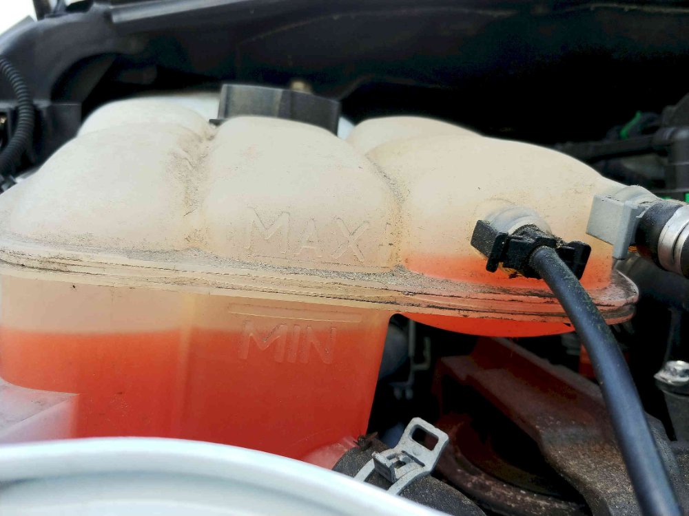

Jdu si pro radu, pokud je mi pomoci. Ztrácí se mi chladící kapalina u motoru 1.0 EB 92kW předFL provedení (rv.2014) a to pouze v letním období a pouze při dlouhých trasách (jízda cca 1,5h a déle v meziměstském, dálničním provozu). Pokud jezdím okolo komína, max 20-30km, tak se nic neztrácí. Nejvíc pro mě zarážející je, že vždycky se hladina chladící kapaliny zastaví na stejné úrovni (viz. foto).

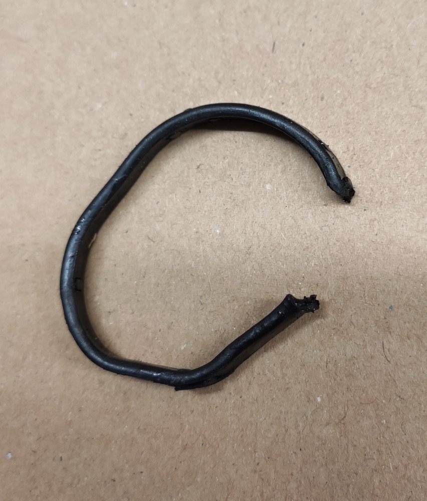

Už jsem měnil T-hadici od nádržky (viz. foto), která byla jeden čas ve svolávačkách, ale nemopohlo to. Víčko se tváří, že těsní dobře. U studeného motoru (více jak 12 hodin odstavené vozidlo) po otevření víčka je slyšet odfouknutí, tak asi nikde velká zjevná netěsnosti není.

Vlastním sice mk2,ale od koupě (3 roky) mám chladící kapalinu zhruba ve stejné úrovni,respektive na rysce minima. Zkoušel jsem dolévat, ale vždy se vrátí na tuto hladinu, takže to beru jako vlastnost. 2 roky jsem již nedolevám a nic se neděje. Takže není to prostě tím, že za tepla přebytek odteče přepadem a po vychladnutí je to akorát na rysku?

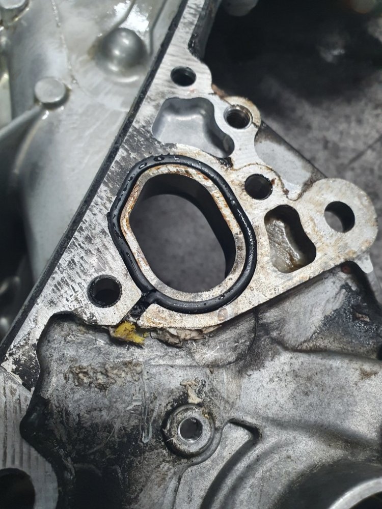

Mě se to chovalo úplně stejně asi dva roky. Ale pak chl. kapalina se začala pomalu ztrácet i dál. Bylo to způsobené těsněním ne přímo pod vodní pumpou, ale gumovým okroužkem za vodní pumpou. Zřejmě se ta díra zvětšovala a začalo to utíkat dál. Na vině je nepochopitelná drážka v bloku motoru. Toto těsnění se má měnit s rozvodama. Takže já jsem rozvody měnil kvůli těsnění už v 60 000km.

Téhle varianty jsem se bál. Tohle je práce na den i více. Tak mě budou tedy čekat rozvody o 3 roky dřív než předepsaných 10 let. Kolik tě stály rozvody a u koho jsi je nechal dělat (autorizák, běžný servis nebo jsi je dělal sám), abych měl orientační představu o ceně. Díky za tip.

Sám bych to nedělal. Bez přípravků nic neuděláš a je lepší, když to dělá člověk co má s tím zkušenost. Psal a volal jsem do 3 autorizáků, ale dělali mrtvé brouky (Třinec, F-M, Haviřov). Nakonec jsem to nechal opravit v Polsku https://www.bujokserwis.pl/ , stálo mě to 18 tis.
